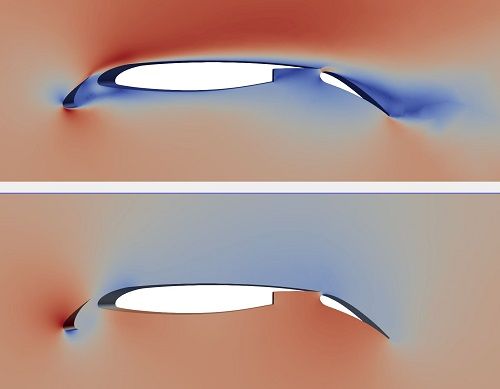

    可算解压缩出来了。。。先看网格,大佬这网格画的很有意思 :140: :140: :140:
    替代文字
    https://www.jianguoyun.com/p/DecMC2kQ9s3ZBhiw1P0EIAA 我粗糙的改了一下,目前可以收敛,不过总感觉网格好像有点稀,网格渐变很粗暴,:zoule:
    上U下p
    A 三 2 条回复 最后回复
