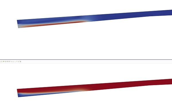

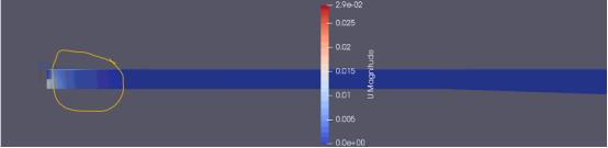

    @东岳 水温没有问题,但是流速在水的前端感觉影响范围太大了,请问这是合理的吗?cbee6294-c938-48a3-9edb-1c616c9acd68-image.png

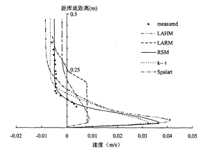

    想得到类似这种效果,但这种算出来流速验证不符
    我马上要上课了,只能18号以后给你调节了,可以把这个文献发给我先简答看一下
    cfd20
    好的,谢谢东岳老师!这是参考文献链接文本

    @东岳 老师您好,我将outlet的patch改成wall条件,最主要的问题还是反向流速很小,没有实测值那么大。
