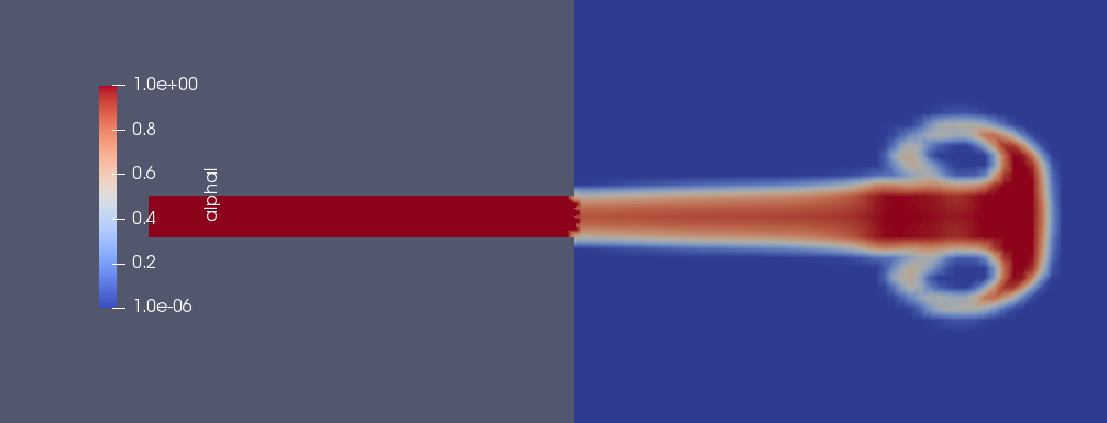

    各位大佬好,我最近正在用compressibleInterFoam计算射流问题,求解出来的相体积分数分布如下:
    感觉分布不是很正常。

    时间算的应该还不够久,还没有充分的发展
