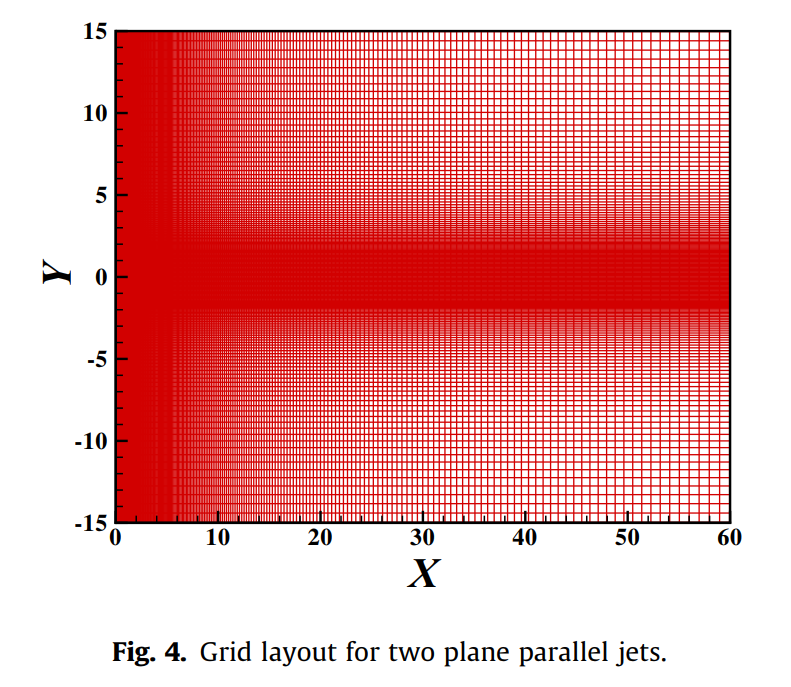

    您好!最近我在一篇文章上看到一张网格图,是矢量图。我非常好奇他是如何绘制的,不知您的这个脚本是否有帮助,能应用到这个问题上?
    • Mondal T, Das M K, Guha A. Periodic vortex shedding phenomenon for various separation distances between two plane turbulent parallel jets [J]. International Journal of Heat and Mass Transfer, 2016,99: 576-88.

    @翼型优化 抱歉。我知道怎么划分 mesh,我是想问如何绘制 mesh 的矢量图。

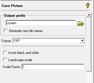

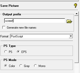

    @zousiyu ICEM里边网格生成完之后,在View菜单里有个Save Picture选项,进去之后,输出格式Fomat选择PS能够矢量化处理的PostScript,下面选择EPS就行了,然后在PS里进行处理后输出矢量图,当然也可以直接选择TIF矢量图格式输出。
