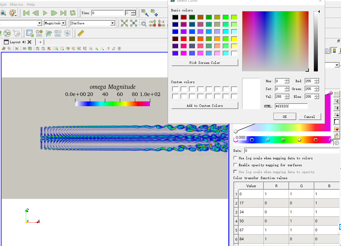

    如下图所示,想要最小值的颜色为纯白色,图例也这样设置的,但是在ParaView中设置的白色输出结果就变成了灰色?在Tecplot和ENSIGHT就可以设置为纯白色,为什么ParaView不可以?

    @东岳 是想让0值为纯白值,前面图值范围设置的有些区别。可以看下面这张图:

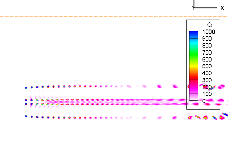

    我将最小值(0值)设置为纯白色,也就是尾涡以外的地方,应该是纯白色,如背景一样的纯白色,但始终显示这种灰色。似乎ParaView默认白色就是灰色,方便识别几何区域,但是我特别想调成纯白——在Tecplot中就可以让旋涡以外的部分是和背景一致的纯白色:
    原因是这样的,我计算过程中输出了一系列不同时刻的slice_omega.vtk文件,想用它生成动画。这种vtk文件只能用ParaView打开,而ParaView无法调纯白色。新版本的Tecplot虽然支持vtk文件,但支持的后缀名是vtu之类的,无法打开.vtk,而且做动画也不方便。
    感谢你们,如果无法调,也无所谓了。就是感觉这种纯白色效果好看。

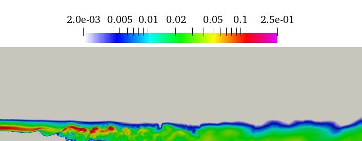

    光源设置指的是这种设置么?我调整以后,大约只有一个圆形光源的效果。
    Zephyr
    点一下小齿轮开启更多设置,在你调整的光照这一栏里,把specular和diffuse调到0,ambient调到1
    :xinxin: :xinxin2: :xinxin3:
    果然可以。。以前还没注意过这个小齿轮按钮:xiexie:
