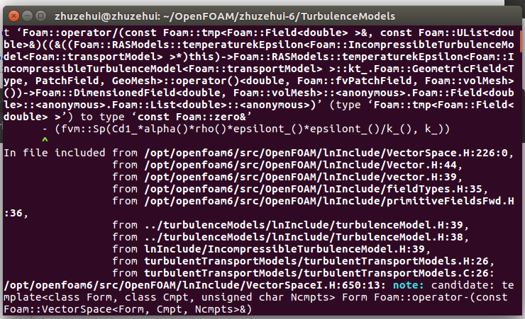

  3. 湍流模型中添加新的方程式编译过程中出现加减操作符调用提示错误

    有同学碰到过这样的错误嘛?跪求指点,卡了好多天了

    @悬浮的猪 这种代码晃瞎眼的问题,最好贴代码而不是图片。这样可以用搜索功能搜而不是用眼搜,太长可以贴文件,可以贴的更全乎。
    悬 1 条回复 最后回复
    在 中回复了 悬浮的猪 最后由 编辑
    @悬浮的猪 同意楼上
    这一行最后的k_ 为什么不是k_()
    悬 1 条回复 最后回复
    对,注意你的k_()和k_的区别

    在 中回复了 星星星星晴 最后由 编辑
    @星星星星晴 恩恩,谢谢老哥

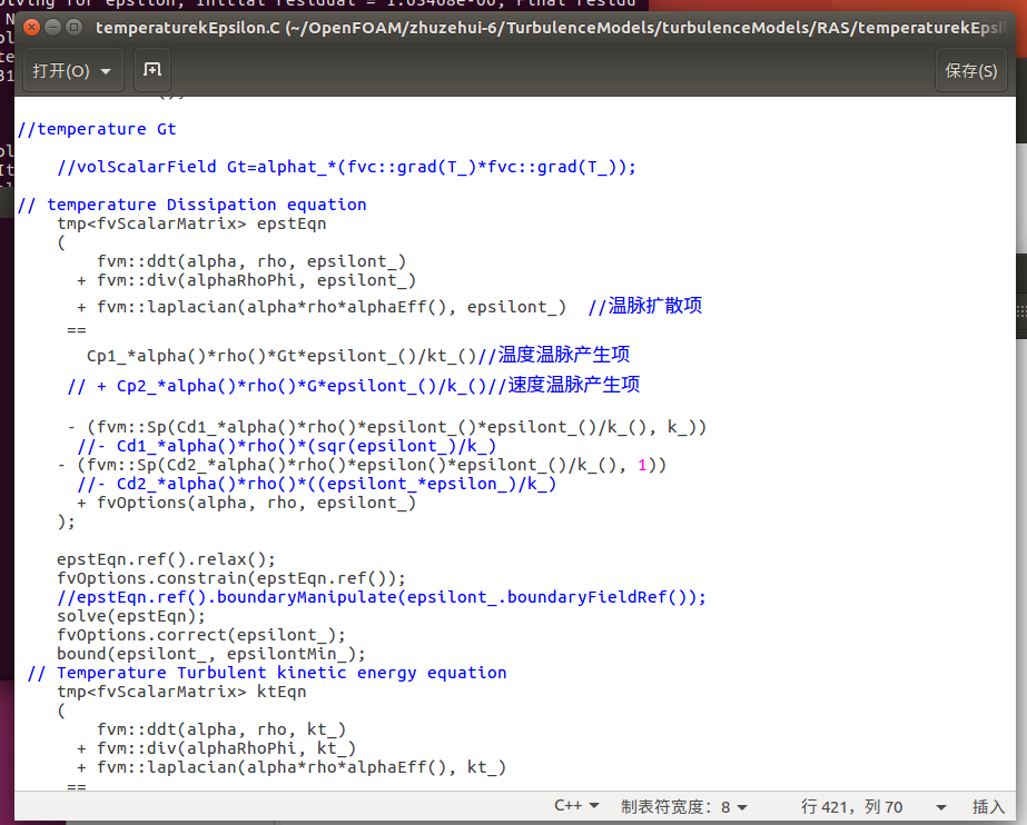

    @bestucan 谢谢老师指点,这个问题我已经解决,老师有空看一下,我运行这个湍流模型时出现的错误,万分感谢老师
