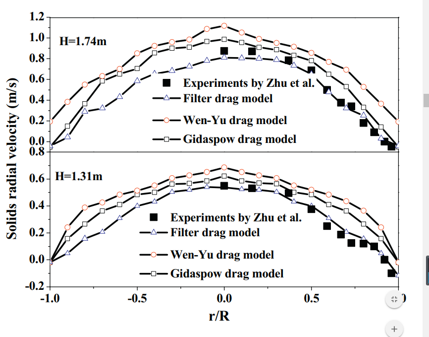

    看起来只是不同曳力模型预测的结果,对比曳力模型而已

    是的,李老师。这个图的横坐标为啥要除以半径,我看好多文献里都是这样,不懂,所以特来请教

    @桑葚熟了 除以一个标准参考,能让数据看起来更直观。就像相对分子质量就是各分子、原子除以碳12原子的质量得到的商。
    否则数据都是1.23e-23,,2.24e-24,3.1223e-22,6.24e-23。眼花不花,哪个最大还得看一阵子。大多少,是数量级还是一两倍,脑子里两两对比。刚比完这个,前一个对比又忘了。:mihu:

    横坐标小r是指画图点的位置,R是反应器半径,比值是指该点位于反应器的径向位置,比如,0 就是值反应器中心,-1,就是左壁面,1 就是右边壁面,能迅速定位到径向位置。
