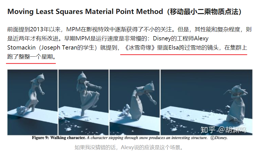

    刚才看一个视频,那面一帧(如果调用三四百万粒子)大约需要120秒计算,电影一般30帧一秒钟,那么一秒钟大约需要40分钟计算,出1分钟的纯物质点算法的电影,需要计算40小时

    昨天看了清华姚班的一篇知乎文章,“99行代码的《冰雪奇缘》”,介绍他在MIT读博期间做的CG相关的成果。为了计算加速,手写了编译器,实在厉害。
    原文:https://zhuanlan.zhihu.com/p/97700605?utm_source=qq&utm_medium=social&utm_oi=44817232953344

    @东岳 发现知乎那篇文章里提到,早期的物质点法计算速度也是很慢的,需要上集群才行。

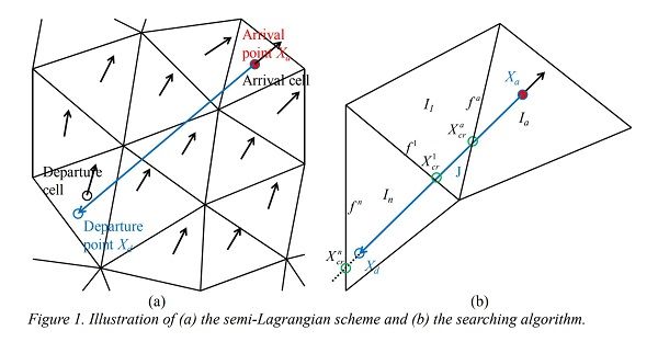

    上午不知道在哪里看到了什么东西,找找找就找到计算图形学了,目前在游戏那面有一批人用的算法是基于Fast Fluid Dynamics(FFD),FFD主要用于天气预报那面。OpenFOAM创始人Weller的媳妇做这面就比较多。一般认为FFD算法起源于Stam, 1999, Selle, 2008。FFD算法非常简单,但是无条件稳定。 不管你用多大的时间步长,你就算去吧,never blow up。]很多讨论FFD算法的也把这个算法叫做Advection Projection Methods。
    所有这些算法大体都是基于(类似操作符分裂)
    1. 求解纯对流:
      \begin{equation}\label{con}
      \frac{\p \bfU}{\p t}=-\nabla\cdot(\bfU\bfU)
      \end{equation}
    2. 求解扩散+源(例如重力):
      \begin{equation}\label{diff}
      \frac{\p \bfU}{\p t}=\nabla\cdot(\nu\nabla\bfU)+\bfg
      \end{equation}
    3. 动量方程中还有压力项没有考虑:
      \begin{equation}\label{p}
      \frac{\p \bfU}{\p t}=-\nabla p
      \end{equation}
      把这个方程代入到连续性方程有压力方程:
      \begin{equation}\label{poiss}
      \nabla\cdot(\nabla p)=\frac{1}{\Delta t}\nabla\cdot(\bfU)
      \end{equation}
    在求解的时候,首先通过Semi-Lagrangian方法求解\eqref{con},然后求解隐性的关于速度的泊松方程\eqref{diff},然后求解压力泊松方程\eqref{poiss},最后将压力代入到\eqref{p}获得divergence free速度。
    FFD最主要的在于方程\eqref{con},因为采用Semi-Lagrangian方法求解,因此没有库朗数限制,大幅度增加时间步长。注意:传统的欧拉方法处理对流项需要保证数值稳定行。Semi-Lagrangian方法类似粒子法,思想非常简单:如果网格1的速度以10m/s的速度向前传输,那么第10个网格点在1s的时候就是当前第一个网格点的速度。
    在用有限体积法植入的时候,方程\eqref{diff} \eqref{poiss} \eqref{p}的计算都非常简单。但是Semi-Lagrangian方法要判断虚拟粒子的位置,可以通过OpenFOAM拉格朗日粒子包内嵌的算法实现(每个网格一个粒子)。连插值算法都有了。
    FFD这种算法,属于一种先步进,后修正的策略(参考上图)。这也是为什么很多文章都叫做Projection方法的原因。但是在修正的过程中,由于Semi-Lagrangian可以调用很大的时间步长,因此对速度进行修正会引起误差(速度的平方即能量损失)。同时,Semi-Lagrangian在处理插值的时候,也会损失精度。参考 Liu et al. 的文章,下图是Semi-Lagrangian判断粒子在哪个网格位置的算法,其实就是Lagrangian的面寻址过程。
    Stam, 1999也声称:
    Instead of their explicit Eulerian schemes, we use both Lagrangian and implicit methods to solve the Navier-Stokes equations. Our method cannot be found in the computational fluids literature, since it is custom made for computer graphics applications. The model would not be accurate enough for most engineering applications. Indeed, it suffers from too much “numerical dissipation”, i.e., the flow tends to dampen too rapidly as compared to actual experiments
    FFD的核心在于Semi-Lagrangian算法,同时一些新的防止扩散的算法也有点新奇,这面主要用于Game,想拓展的研究领域的可以试试。没准以后可以去腾讯游戏,开发泥沙烟雾爆炸燃烧效果,年薪200万。

    @李东岳 东岳老师好!这个FFD算法似乎和Les code openfoam算法课上的投影法非常接近,就是投影法求解方程(1)时好像没用到半拉格朗日插值。如果想用***OpenFOAM拉格朗日粒子包内嵌的算法实现(每个网格一个粒子)***半拉格朗日插值,应该怎么操作呢,可以帮忙解答一下不?
    我已经忘记我2020年写的这个'OpenFOAM拉格朗日粒子包内嵌的算法实现(每个网格一个粒子)'是咋实现的了。不过我现在记得有一个潜在的问题,就是这种方法是一种反向找粒子的方法,我记得我当时边界条件好像没太想明白。只能想起这么多了。
