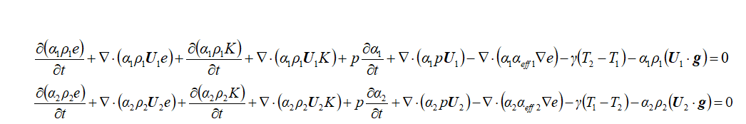

    按照twoPhaseEulerFoam中的EEqns.H写出能量方程如下(算例文件中能量形式是sensibleInternalEnergy)大神们先看看这么写对吗?
    fvScalarMatrix E1Eqn
        fvm::ddt(alpha1, rho1, he1) + fvm::div(alphaRhoPhi1, he1)
      - fvm::Sp(contErr1, he1)
      + fvc::ddt(alpha1, rho1, K1) + fvc::div(alphaRhoPhi1, K1)
      - contErr1*K1
            he1.name() == thermo1.phasePropertyName("e")
          ? fvc::div(fvc::absolute(alphaPhi1, alpha1, U1), p)
          + p*fvc::ddt(alpha1)
          : -alpha1*dpdt
      - fvm::laplacian
            fvc::interpolate(alpha1)
           *fvc::interpolate(thermo1.alphaEff(phase1.turbulence().mut())),
            he1
    E1Eqn.relax();
    E1Eqn -=
        Kh*(thermo2.T() - thermo1.T())
      + Kh*he1/Cpv1
      - fvm::Sp(Kh/Cpv1, he1)
      + alpha1*rho1*(U1&g)
      + fvOptions(alpha1, rho1, he1)
    那如果不考虑传热的话,只把导热系数设为0和温度设为一样,这样做对吗?
    我为了不考虑传热,是直接把twoPhaseEulerFoam.C中的EEqns.H给注释掉了,我这种做法对吗?
