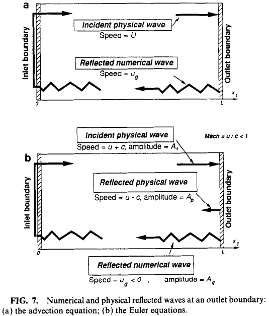

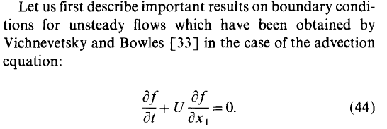

    Calf.Z-DNS
    @东岳 这边放上相关的描述

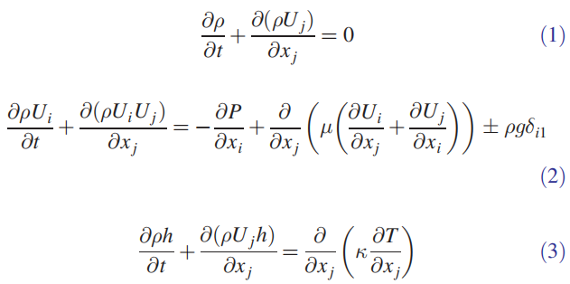

    您觉得对于加热圆管流动的DNS来说,需要这种边界条件吗?OpenFOAM自带的有advective BC。
    这个图是求解双曲波方程的,你求解的方程有44这种形式的么?

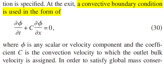

    Calf.Z-DNS
    @东岳 谢谢。
    这是一篇也做超临界二氧化碳DNS的论文的部分截图
    里面是建议用convective boundary condition。在OpenFOAM里面有自带的advective BC,植入的方程应该就是这个。
    我用湍流模型算的时候,如果用advective BC,残差会出现大幅震荡的情况,如果用inletoutlet就不会出现;在DNS里面用advective,现在残差倒是很平稳,但不知道有没有起到效果。
    如果方程30是速度3个速度分量的传输方程的话,看起来没有粘度和压力项?
    Calf.Z-DNS
    @东岳 不清楚诶:mianmo: 这些是控制方程

    我看了第一篇文章,
    The outlet boundary condition for the velocity is the convective boundary condition from
    Orlanski [19], as seen in Eq. (5), where ϕ could be any scalar
    variable or the velocity vector and Uc is the convective velocity
    of the outflow
    Orlanski [19] 的方法是用于描述双曲方程的,我不觉得你之前的贴图有任何一个是双曲方程。你为什么要用advective边界条件?为什么不用zeroGradient?

    很明显N-S方程里面,并不存在标量传输,速度分量传输方程也不符合方程30。我没看到N-S系统里面有方程30的存在。在进一步讨论之前,我要看看文献里怎么讨论的这个方程。现在sci-hub挂掉了,上班时候我回复你
