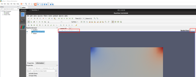

    @东岳 东岳老师,您最新更新的 Ubuntu-1910 + OpenFOAM-7 + OpenFOAM-v1912 + ParaView 里面的ParaView 是 5.7版本,不是官方默认的ParaView 5.6,如何设置一下,可以通过paraFoam 直接启动ParaView5.7呀 ! paraview 5.7.png
    在 中回复了 Peng 最后由 编辑
    @Peng 需要按照这个自己编译一下,http://dyfluid.com/docs/install.html 中的paraFoam安装,我测试过没问题
    你用paraview就行,如果不用拉格朗日粒子的话,paraview更快更稳定
    你那面感觉速度如何?我这面感觉比之前的版本快很多
