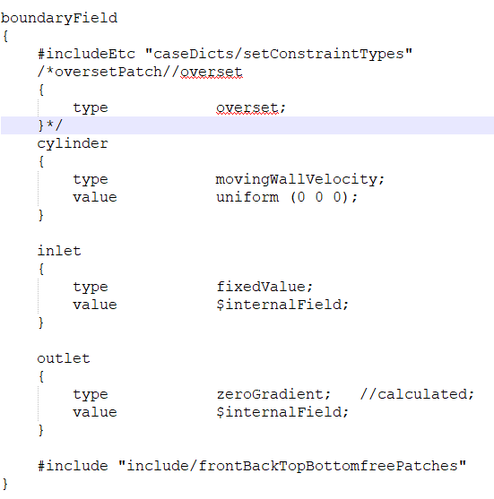

    是这个问题,都是这种小问题注意不到,哎。应该是:
    type calculated;
    value uniform (0 0 0);
    之前是FIXED,我在加拿大这边,这两天晚上找原因找的头发都快掉了哈哈哈

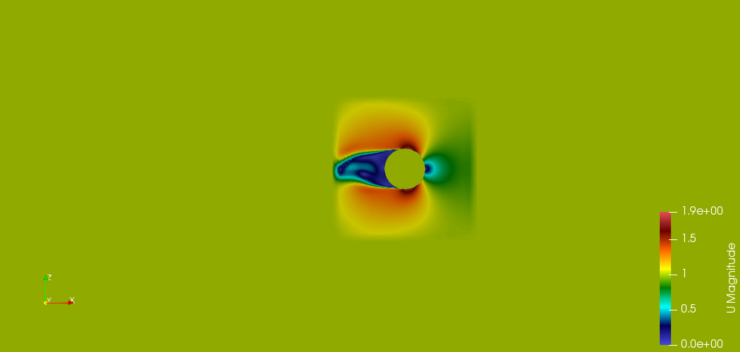

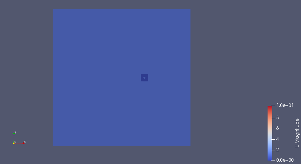

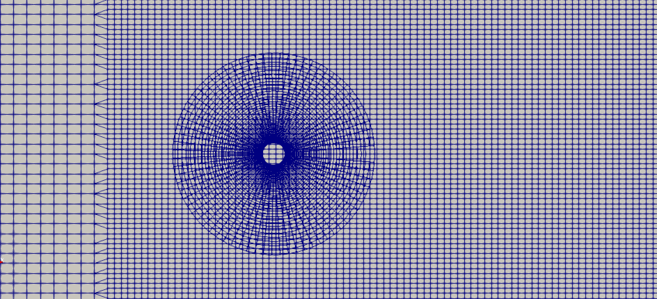

    @wwzhao 好了老师,问题男孩又来了。我想先用Oversimplefoam算一个基本场,用的tutorial里面那个基础。但是算的时候发现,只在oversetpatch的区域里面进行计算,如图。2defe5e1-14f2-455a-bf2f-86a3dc60ca80-image.png 728a4063-6258-4e88-90c1-3b342399881e-image.png
    加进去后发现反而一点都不算了。。如图。。

    @wwzhao 老师,我问一下,TOPOSET 和 setfields 在OVERSET 定时的作用是什么?我把TOPOSET 和 setfields删掉的时候,好像计算时并不能识别出oversetpatch的重叠网格
    wwzhao 超神
    在 中回复了 VamosZhi 最后由 编辑
    @VamosZhi 这个和overset没有关系,应该是别的原因导致的

    @wwzhao
    Re100-fr1.0-simple.zip
    老师您好,您能看一下我这个oversimplefoam哪里设置的不对吗?
    感觉就是一直计算不了,识别不出oversetpatch, 我条件以及参数的设置就是按照tutorial里面那个改的。谢谢!
    wwzhao 超神
    @VamosZhi simpleFoam 系列求解器都是稳态计算,oversetSimpleFoam 是不是不支持动网格?

    VamosZhi
    在 中回复了 wwzhao 最后由 编辑
    @wwzhao
    嗯嗯,我想用它先算一个初始场,再放到overpimple里面算。没事,我自己再查查哪里有问题哈
