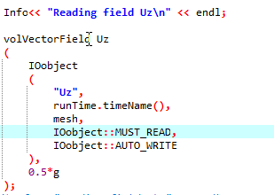

    volVectorField Uz
        IOobject
            "Uz"
            runTime.timeName(),
            mesh,
            IOobject::NO_READ,
            IOobject::AUTO_WRITE
        mesh,
        0.5*g
    不过我感觉你的算法可能不对,沉降速度不能这么硬植入
