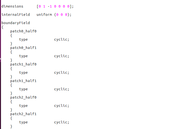

    @Mania 之前用fluent的时候设置周期性边界时可以设置一个质量流量,但在openfoam里,0文件夹里的U周期性边界都是这样的6ba897fc-1fca-4499-ab21-6e068d45f85a-image.png
    具体速度大小如何设置
    咋这么难呢哎
    在 中回复了 都别动就我能动 最后由 编辑
    @都别动就我能动 周期性边界速度不需要设置,就是周期的

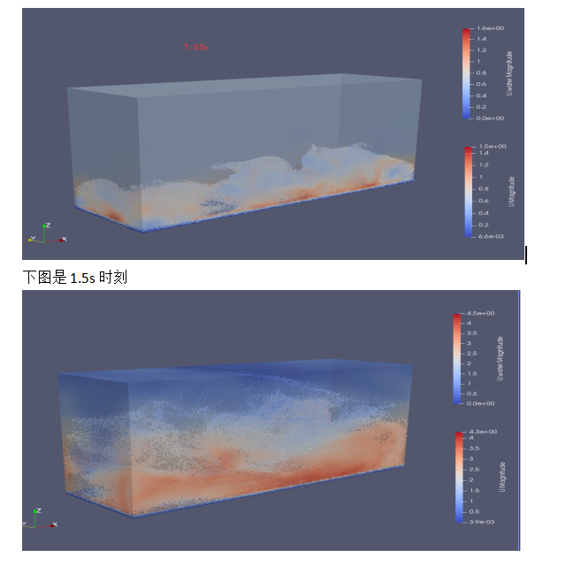

    @东岳 我在速度文件力设置好内部速度为定值(0.6),压力文件里设置内部压强(1e5)通过一段时间计算后,流速越来越大。像我需要指定初始速速,只需要设置速度文件,压力文件中设置为0就可以,或者将指定的初始速度转化为相应的压力添加在压力文件中,速度文件设置为0呢!1.png 2.png
