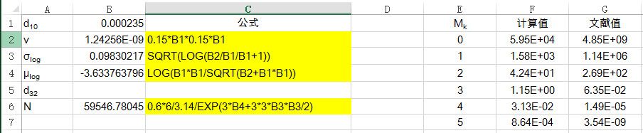

    东岳老师您好,您分享的文章中N值按理说就是文献中矩阵标准化之前的M0值,即单位体积的粒子数量,我按照您文章中的算法计算了N 与文献中M0差距了5个数量级。感觉M0还是没有算对。然后对计算值和文献值的矩进行标准化后,也还是存在差别。标黄的部分是B列的计算公式,您看下那里出问题了。。。感激不尽

    @walten 粒子直径单位都是米么?

    walten
    @东岳 颗粒平均直径 d10 我用的米的单位,即颗粒粒径是235微米。

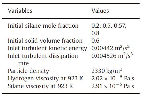

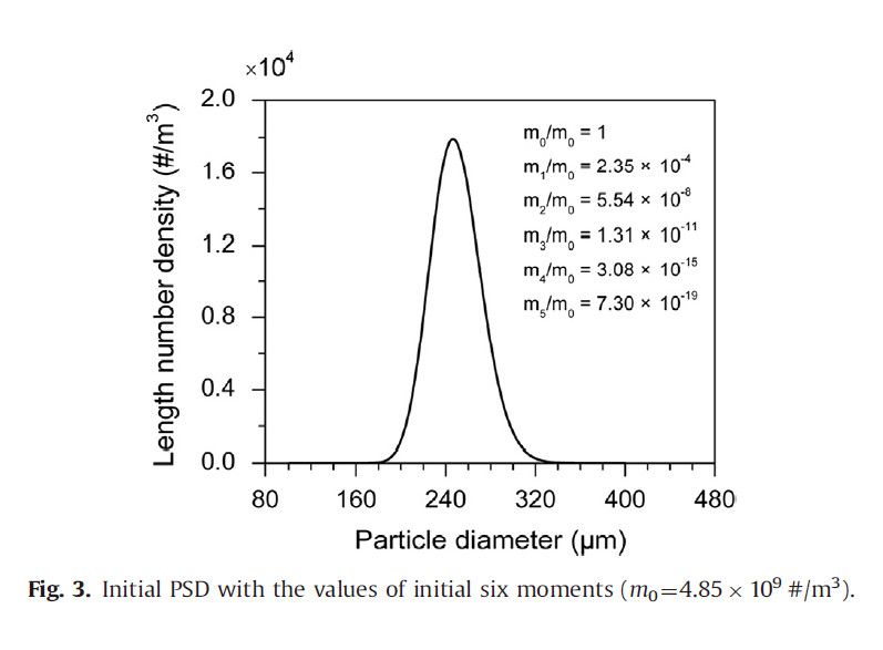

    文献中的一些物性参数。
    你的d10 = 0.000235,你的计算的$m_1/m_0=0.26$?这两个值应该相等

    @东岳 是的,0阶矩是颗粒总数量,1阶是颗粒总长度,m1/m0应该是平均粒径,所以我计算时是不是哪里出问题了?我也还在排查,而且N的计算值也不对。

    @东岳 东岳老师,我把计算excel表中A3和A4 两个数值的公式中的log改成了ln,得到的结果比较一致了,但是N仍然不对。您看下。2019-11-26_110345.jpg

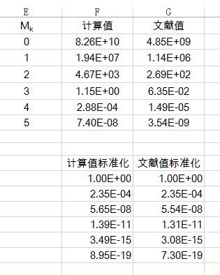

    @东岳 东岳老师,C语言中的语法是 log 是以e为底,log10 是以10为底。。但是平时书写log是以10为底,以e为底是不是习惯写成ln。所以看到您文章里的log我就想当然的用了10为底的log,excel中log也是默认以10为底。。所以会有以上的计算误差。现在剩下的问题就是N的计算了。。

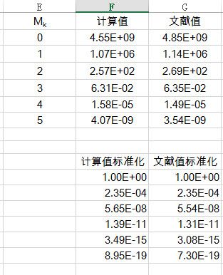

    只不过这里的αd不是指床层的固含率,而是指 所有填充颗粒占整个反应器的体积分数,这样的话文献中的初始固含率0.6经过换算应该为0.033。然后代入N公式,最后计算出来的值与文献基本一致。
    感谢东岳老师百忙之中的指点,我终于解开了这个谜团了。。。
