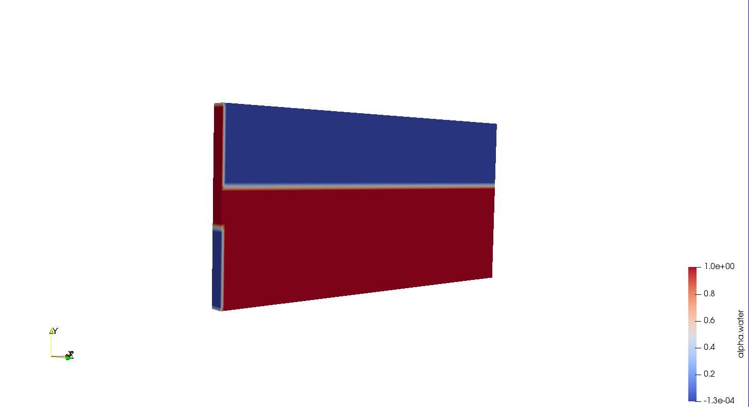

    将外界划分好的二维长方形网格导入进OF(1906版)中,用内置的stokesII工具包造波,设置好流体区域以及边界条件后(按照原tutorials里面案例边界条件的设置)。但是不知道为什么,在inlet处出现了如下图所示的现象,水域部分(红色)发生了向上的偏移,导致计算失败。恳请了解的大神给予指教,感谢!
    看起来是边界条件设置。你手动把边界处的alpha设置为0就行了啊
    DY大世界D 1 条回复 最后回复
  • DY大世界D 离线
    DY大世界D 离线
    DY大世界
    感谢李老师的回复,我是将alpha.water设置成如下形式,但是就是会出现上述问题,其余边界都没事,唯独入口处。

    waveAlpha这个在官方版没有。不过类似这种的value值不成问题,是个dummy值,具体值是多少是通过waveAlpha计算的

    @东岳 要是使用OF1906的blockMesh划分网格就可以正常计算,我用fluent导入的网格但是边界条件都没有改动就会出现这样的问题,很奇怪。李老师会不会就是因为软件的兼容问题不可避免的出错,也不会找的到解决方法呢。

    @东岳 李老师您好,不好意思又打扰您了。我调试了,问题就是出在了这个waterAlpha上,但是又找不到waterAlpha这个文件,也更无法修改这个文件,请问这个应该怎么解决呢?

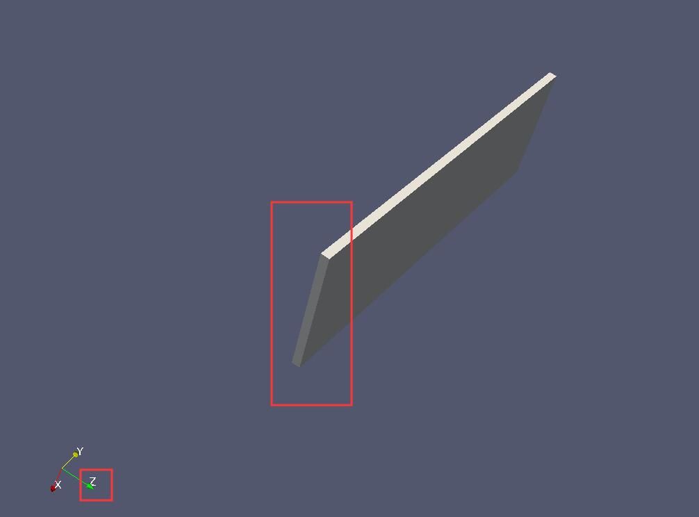

    @DY大世界 悄悄告诉你,g方向必须是z方向,也就是你的二维网格必须在y-plane。

    @队长别开枪 十分感谢大神的回复!但是对于从外界导入的二维模型,OF是不是均默认在z方向进行一定的拉伸,因为我发现无论我导入什么样的二维模型进入OF,OF均是在Z方向上进行拉伸厚度的。这点无法改变吗?否则g方向与永远不在z方向上。

    @DY大世界 https://openfoamwiki.net/index.php/TransformPoints

    @队长别开枪 谢过队长!队长好人!
