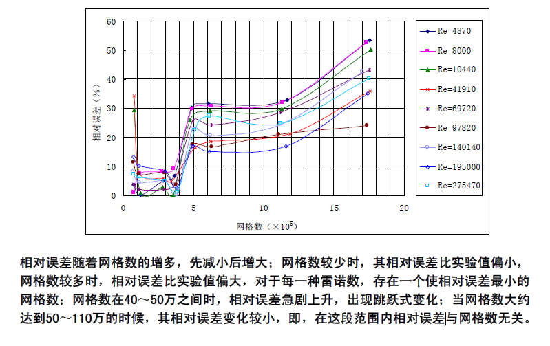

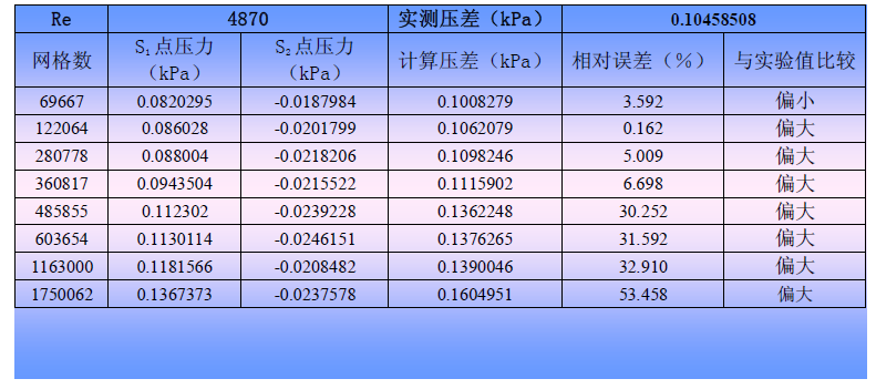

    帖子中的表格数据摘录于一份资料(不是我所做的实验),那个6万的网格就属于这份资料的数据:sad: ,资料地址:

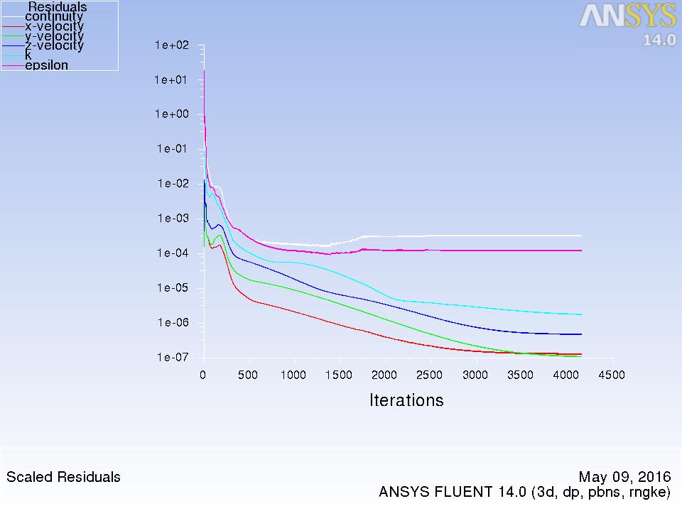

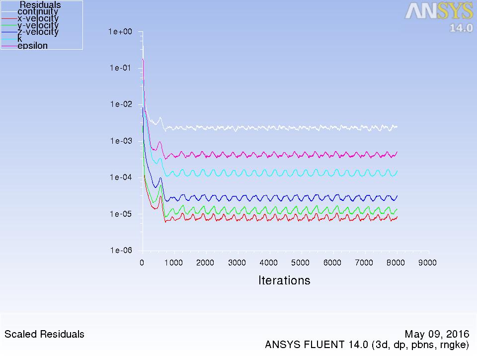

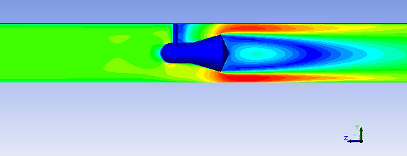

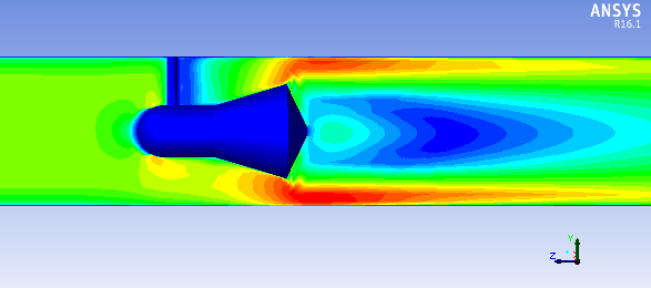

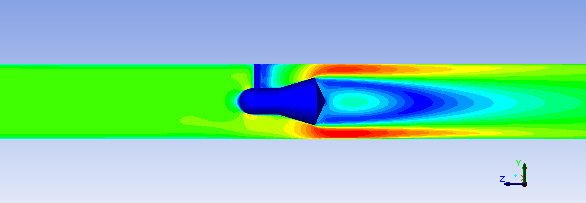

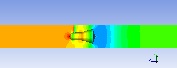

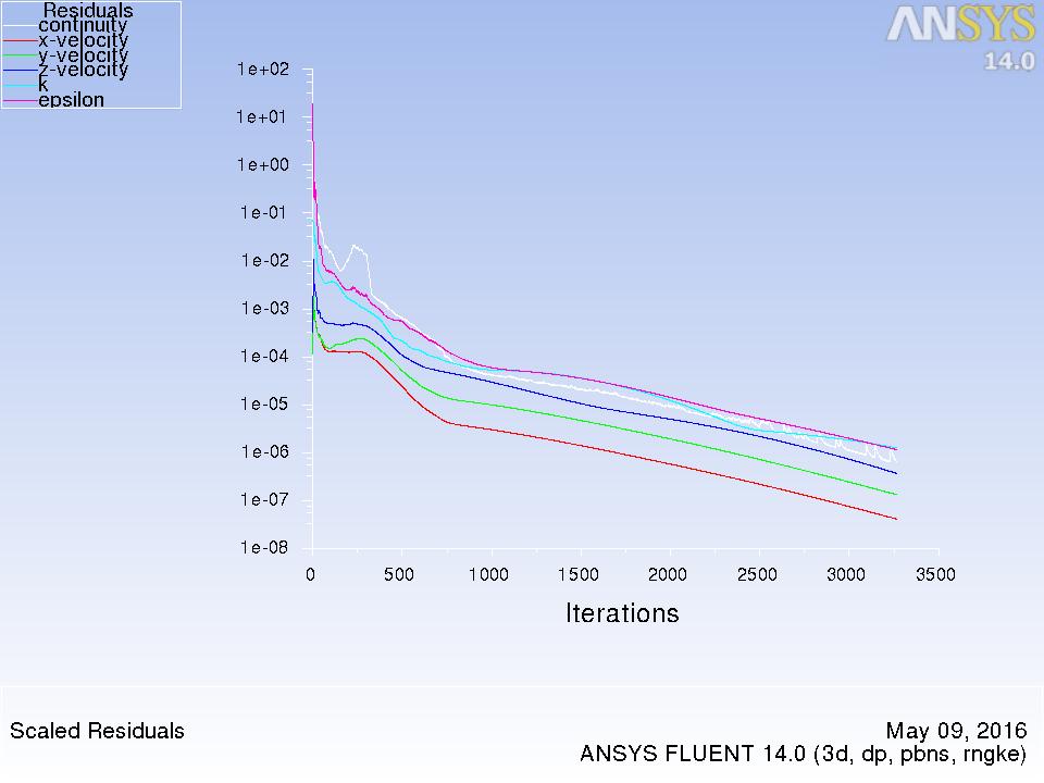

    34万,64万,120万网格的计算结果,34万网格的算例与实验结果接近,但是它的速度云图和压力云图很奇怪。而64万,120万的计算结果差不多,而且速度云图和压力云图,看似合理得多,但是与实验结果没有34万网格接近。120万网格计算没有收敛,算了3000步,残差还在降。

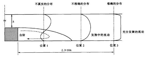

    @cfd-china 这样哈,模拟过程中没有出现回流。怎么才能称为充分发展的湍流呢?
    在 中回复了 simthere 最后由 编辑
    @simthere
    怎么才能称为充分发展的湍流呢?
    $\frac{\partial \mathbf{U}}{\partial x}=0$
    也就是说,x方向速度不在变换。
    :sunglasses:

    @simthere 我贴这个图是为了说明出口的设置以及充分发展的定义

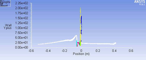

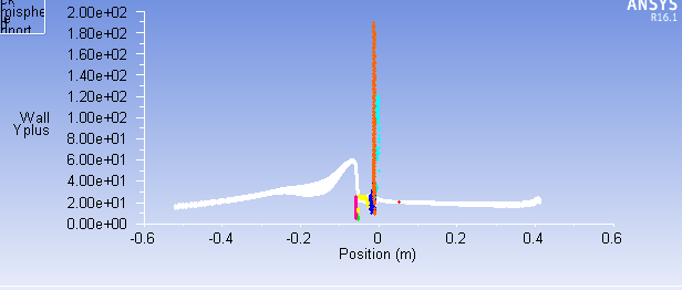

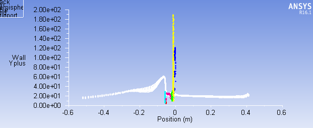

    采用符合网格无关性的网格进行模拟,模拟介质是水,fluent计算后yplus均小于200.
    实验值均在0.72左右, 模拟值在0.80左右,误差在11%左右浮动,应该也满足了要求(这个还需核实)
    至于为什么不采用网格少但不符合网格无关性的网格进行模拟,在原理上我还没有找到合适的解释。
    但是模拟Re数范围调整了一下,以前均小于30万,现在Re达到了200万,如果继续让其满足Y+值要求,网格数会增加很多,正在想办法取舍。
