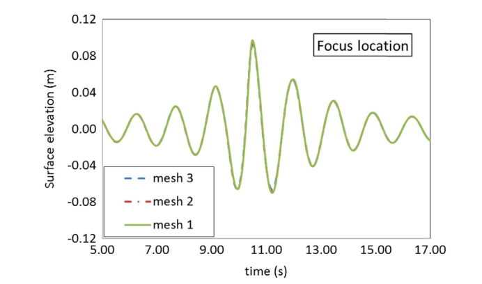

    我是使用OpenFOAM1906版本,使用自带的造波工具包“tutorials-multiphase-interfoam-laminar-waves”造波,造出来的波如何提取波浪自由面的波高曲线呢?如下图所示:
    使用了如下的代码,但不知为啥就不对
    functions
    freeSurface
           type            surfaces;
           functionObjectLibs
               "libsampling.so"
    //        writeControl    timeStep;
    //        writeInterval   10;
    //       outputControl   outputTime;
    //       outputInterval  1;
           writeControl    writeTime;
           surfaceFormat  vtk;
           fields
               alpha.water
           surfaces
               freeSurface
                   type        isoSurfaceCell;
                   isoField    alpha.water;
                   isoValue    0.5;
                   interpolate false;
                   regularise  false;
           interpolationScheme cell;
    请老师们给予指点,巨谢!
