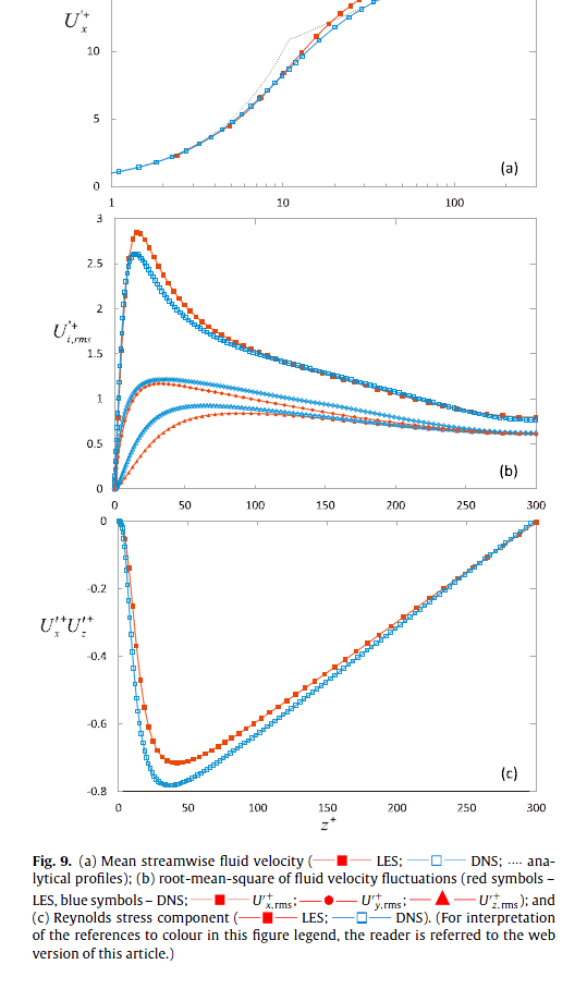

  3. fluent大涡模拟提取均方根脉动速度和雷诺应力

    @霜染丹枫 在 fluent大涡模拟提取均方根脉动速度和雷诺应力 中说:
    和雷诺应力提取解决的怎么样了,我也存在同样的问题,希望予以解答,感谢了哈!
    求问 该怎么求?
    w251783
    勾选Data Sampling for Time Statistics
    如 1 条回复 最后回复

    @w251783 你好,请问那样可以输出某个点的均方根脉动速度吗?我自己创建了个点,但是,“Data Sampling for Time Statistics”激活 后无法无法选择。
    w251783
    在 中回复了 如果随风 最后由 编辑
    @如果随风 请参阅ANSYS Help>>>FLUENT>>>User's Guide>>>Using the Solver>>>Performing Time-Dependent Calculations>>>User Inputs for Time-Dependent Problems & Postprocessing for Time-Dependent Problems

    通常我使用大涡模拟提取湍流统计量的方法是,编写adjust宏,然后利用UDS记录 物理量随时间步的累加,最后求平均即可
    H U 2 条回复 最后回复

    可以用fluent中自带的统计参数,如Tecplot中的RMSE u以及resolved uv reynolds stress

    @upupsquirrel 你好 请问同样的算例我用大涡fluent时均后得出的resolved reynolds stress和直接用雷诺应力模型得出的结果为啥差了超级多呀?感觉用大涡得出来的结果跟不稳定一样,是我的网格还不够细吗?
