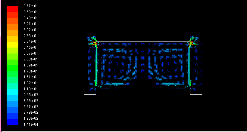

    模拟4mm高的液滴在两个铜柱之间
    界面变形倒是差不多,但是这个在下角区附近的速度为啥这么大呢?这是传说中的虚假速度吗?导致液滴里的温度场都成C型了
    空气的流速吧?
    很有可能是,你可以不用去管它

    哈哈哈哈,还没解决,不过重力为0时,这个奇怪的速度数量级直接下降2个数量级,想着是不是跟接触角有关,研究下接触角边界条件,后续会更新

    惭愧,没有,用fluent做了上述case的二维对比试验,也有一些奇怪的速度,但是非常非常的小,几本不影响流场内温度的分布,openfoam在边界处的奇怪速度分布影响了它的正常温度传递。。。

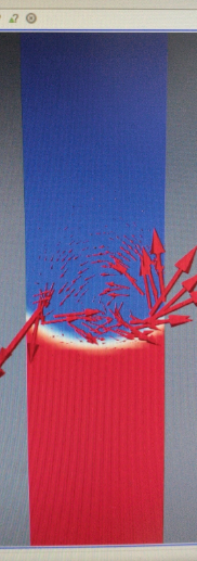

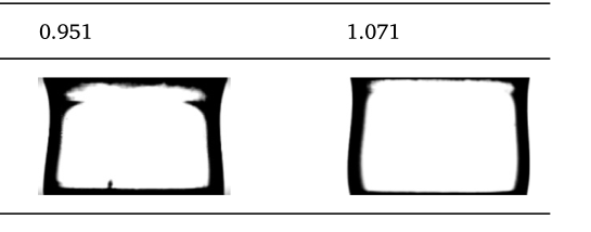

    附上一张维也纳工业大学该领域作者的研究的惊艳成果(在上述模型中加入小颗粒)
    引自:Muldoon F H, Kuhlmann H C. Origin of particle accumulation structures in liquid bridges: Particle–boundary-interactions versus inertia[J]. Physics of Fluids, 2016, 28(7): 073305.

    这个非常有意思。我还找到了个实验。他这个粒子是不是限制在液体区域移动?并且界面基本没有形变?我看下面这个实验,好像是纯液体?https://www.youtube.com/watch?v=zTvV7u75yhs 这样的话用单相流可以复现这个结果么?
    我们这面气固领域有个稀疏流,我们叫PTC,颗粒轨迹交叉。这面出来个PAS,也是稀疏,并且还是单项耦合。这是个验证算法的神器啊。不过看他们文章处理壁面费了一些时间,难道不能单纯的处理成固体壁面?
    液桥那个,我想我会找一个简单的文献,看看做不能做个OKS算例,这很有意思

    需加速度主要产生于表面张力呈主要贡献的工况,尤其是使用CSF模型的时候,稍微一点点曲率计算不正确都会导致压力梯度和表面张力失衡,进而需要虚假速度去补偿。楼主后来这个解决了么

    不好意思,回复晚了,没有什么进展,已经用了fluent解决此问题, 如李老师所说,应该是openfoam曲率计算不准导致,当在openfoam把重力设置为0时,表面不再变形,虚假速度也相继大幅度降低基本消失,虽然猜测是这个问题导致,但是由于数学基础不好,所以没有什么改进的措施
    上传的case是在openfoam5_x版本,直接运行interFOAM即可(由于研究的是热毛细对流,其特性是使自由面上出现沿自由面的切向速度,刚好与虚假速度方向相同或相反,从而使计算结果误差巨大)

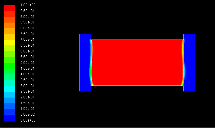

    是按照实验来的,周围是空气,上下是俩圆柱

    之前的数据没找到,又重新画网格算了一下,也有这个问题。。。。但是,fluent把热毛细力的UDF插入进去后,虚假速度影响会减弱,自由面上速度方向会变化,但openfoam用fvoption方法加入热毛细力,没法抑制虚假速度(以上两图是没加热毛细力,纯自然状态的形状)
    晚上会把fluent加热毛细力使自由面的速度反向图附上
