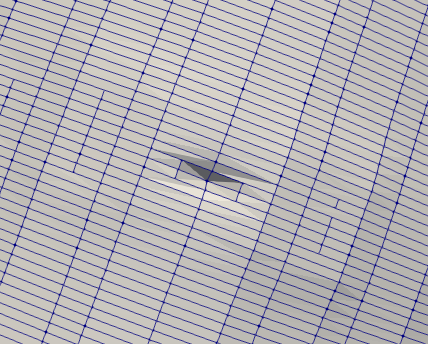

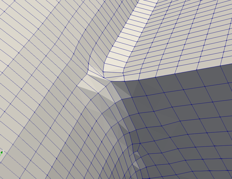

    目前的问题主要是两方面:
    1. 最终得到的贴体网格不够光滑,存在翘曲
    2.边界层随缘加密,有时候能加上,有时候不能加上。
    我个人的使用流程是这样的:
    ①用Solidwork画好实体,生成STL
    ②画背景网格并局部加密
    ③用surfaceFeatureExtract提取实体的边。
    ④SnappyHexMesh,将实体投射进网格。

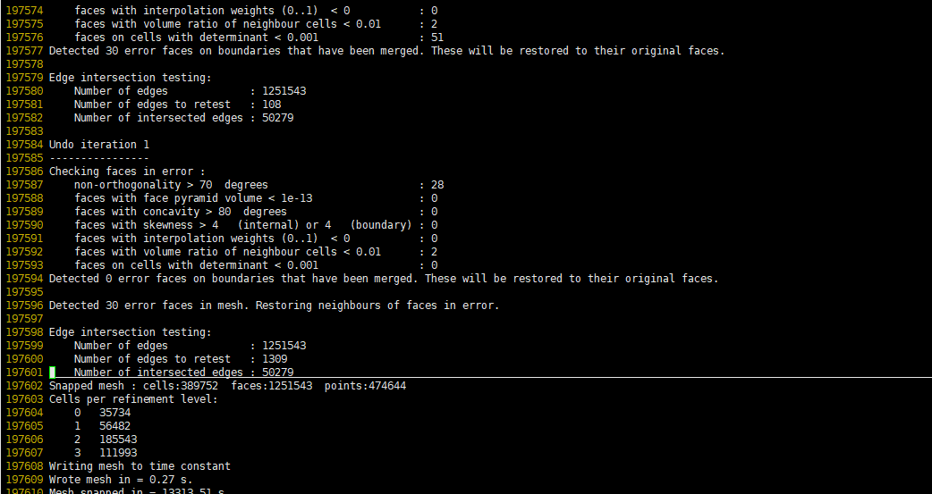

    结果实际制作出来的网格是坑坑洼洼的,完全不光滑,例如...
    这样的效果还是在本人将Smooth和Snap的iteration调的非常大之后才能实现的,用200核的机器跑都需要15小时以上,然后跑出来结果就是这样的网格。
    另外一个问题就是,我是的确选择了施加边界层的,但是到最后并没有出现边界层,依然只是局部加密。以下是我的SnappyHexMeshDict,不知有人愿意指点一下吗?谢谢

  • 秋 离线
    秋 离线
    秋山结月
    但是更加奇怪的是我这种质量的网格依旧能够通过checkMesh...
    这是为什么啊...
    snappyHexMesh生成出来这种网格很正常。需要更好的网格需要更细心的调试,目前没有好的建议告诉你。不过这种网格没问题
    秋 1 条回复 最后回复

    想请问一下我是这是什么回事呢。。。
    好像snap阶段结束后..就直接真的没了...
    @东岳 顺便请教一下东岳老师

    3.snap结束后不应该直接没掉啊,即便是没有需要施加边界层的区域,也会有“No layers to generate ...”,这样的信息。看看你后面有没有这样的提示信息?
