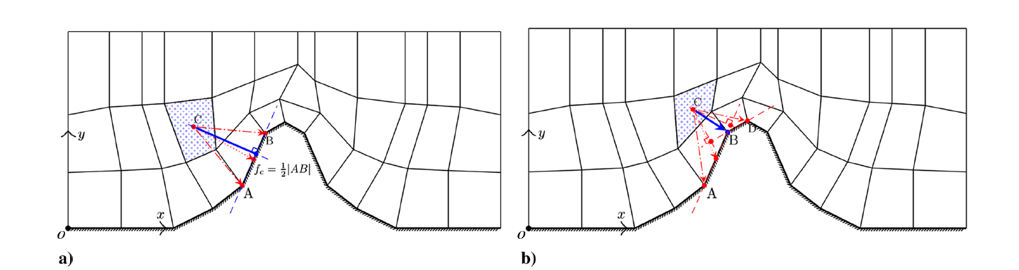

    目前有一点进展了,阅读了论文:《Verification and Validation of OpenFOAM for High-Lift
    Aircraft Flows》,里面有提到,OpenFOAM默认的壁面距离计算方法是计算网格中心到最近壁面的中心的距离,下图来源于论文截图
    Samuel-Tu
    此贴基本完结,按着源代码琢磨了一下午,基本弄清楚了是如何计算的。nearestPoint()主要使用了实时碰撞检测算法,可以计算出网格中心点到一个面的最短距离。这个最短距离是通过寻找面上离网格中心点的最近点来计算的。等我过段时间总结好了,到时候再补充到这个贴子下面。
