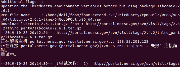

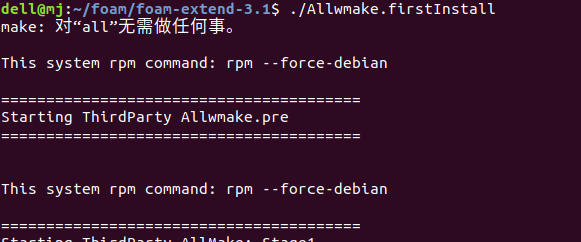

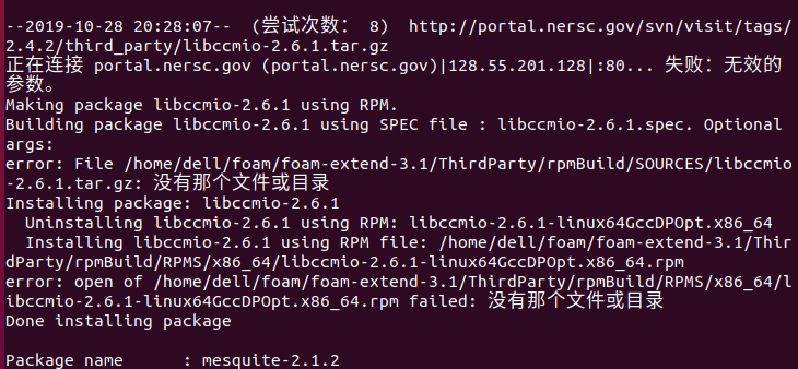

    本人按照https://openfoamwiki.net/index.php/Installation/Linux/foam-extend-3.1链接里的步骤进行编译安装,但是执行最后一步./Allwmake.firstInstall后,总是出错,如图所示,请大神们指点!非常感谢!TIM截图20191028204523.png TIM截图20191028204631.png TIM截图20191028204747.png
    没连接上,网络问题,救急的话下载我那个转好的虚拟机吧
