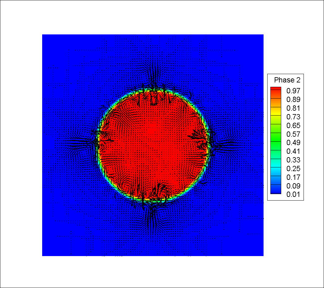

    Albert Lee
    @东岳 谢谢东岳老师的回复!
    如上图所示,我在这样的举行计算域里面(蓝色为液相,红色为气相,水),初始化的时候气相即为圆,没有重力及其他体积力,0速度场,0相对压力场。界面用CFS模型平衡。这样的话,理论上,计算一段时间之后,流场的速度应该为0(在数值收敛精度以下)。但是一开始算,界面上就会出现这种虚拟速度,速度适量如图所示。该结果实在确保网格无关、时间步长无关的情况下。(有关虚拟流动的研究已经有很多论文,检索 spurious/parasitic currents 即可)。而且,这种速度会导致界面变形,例如在本例中,无法维持为圆形。上图是FLuent 中VOF方法的0.1s计算结果。

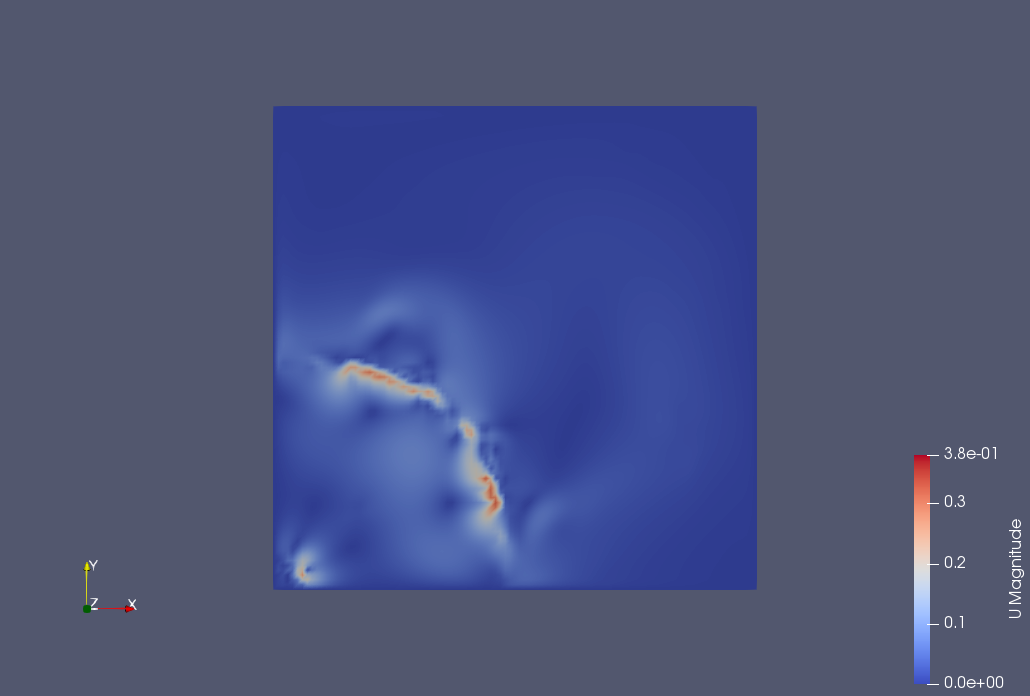

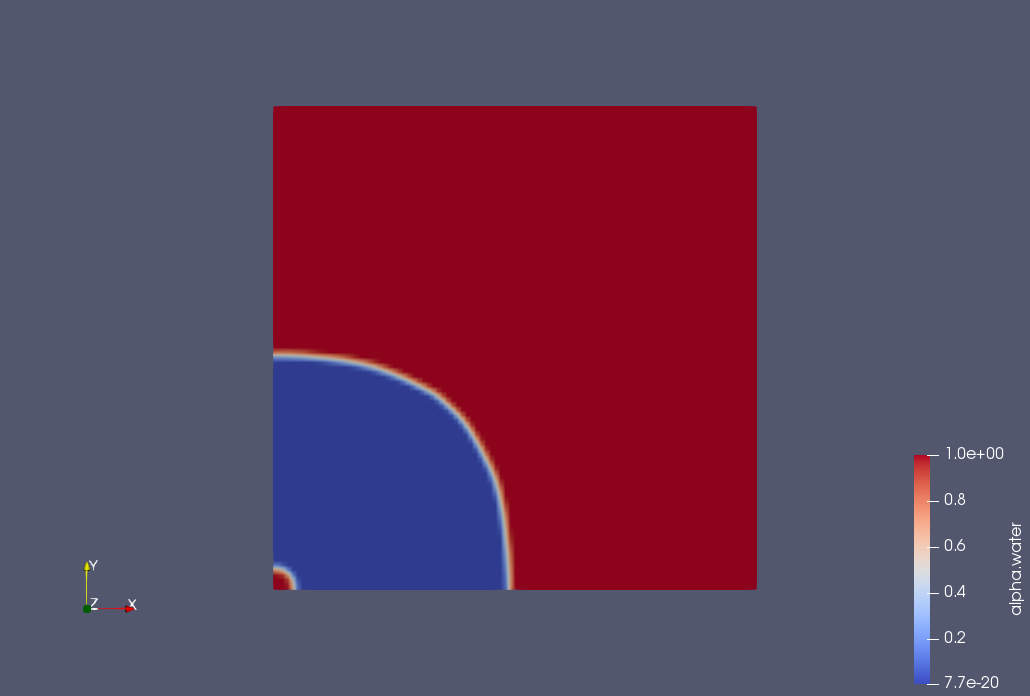

    以下是相同条件下中 interFoam的模拟结果结果前两幅图是0.1s的相分布和速度云图,后两幅是5s的相分布和速度云图。
    可以看到,在0.1s时,由于虚拟流动的存在,圆形的气相区域已经变得有些“方”。在5s时气相直接跑到了一角。
    这样比较下来,Fluent中利用PLIC方法捕捉的界面更准确一点。但影响还是很大。
    因此,我试图利用FLuent中的coupled level set 方法,其帮助文件里面有降到到我在前一问中提到的 density correction 和heaviside correction 。结果发现利用heaviside correction 方法抑制虚拟流动的效果和VOF方法相比差别不大。但是利用density correction效果就很好。
