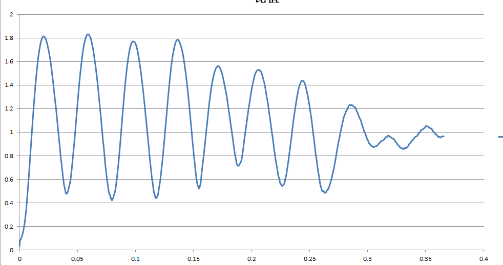

    最近再尝试用LES模拟水翼空化流动,用了400W的网格和interPhaseChangeFoam求解器,前期计算发现比较稳定,到0.3s之后就突然不正常了,有没有人用比较密的网格计算过水翼空化?
    我原始设置的是固定时间步2.5*e-06,我感觉可能是时间步有点大了,但更改之后效果也不是很明显
    ps:我之前用200w网格计算,效果很好,并没有出现类似的问题
    下图是监控的 云空化空穴体积随时间变化图,前面好好地,后面就有问题了。。。

    一般这样 网格量很大的情况,用LES计算非定常问题,需要注意什么呢?
    求各位指点!

    刚才和别人交流,感觉自己的离散格式都是一阶的,可能耗散有点大,感觉自己还要去试一试。。
    一阶格式更加稳定,在发散的情况下追求高阶格式会更加发散,为何不把可调节时间不长开启?
