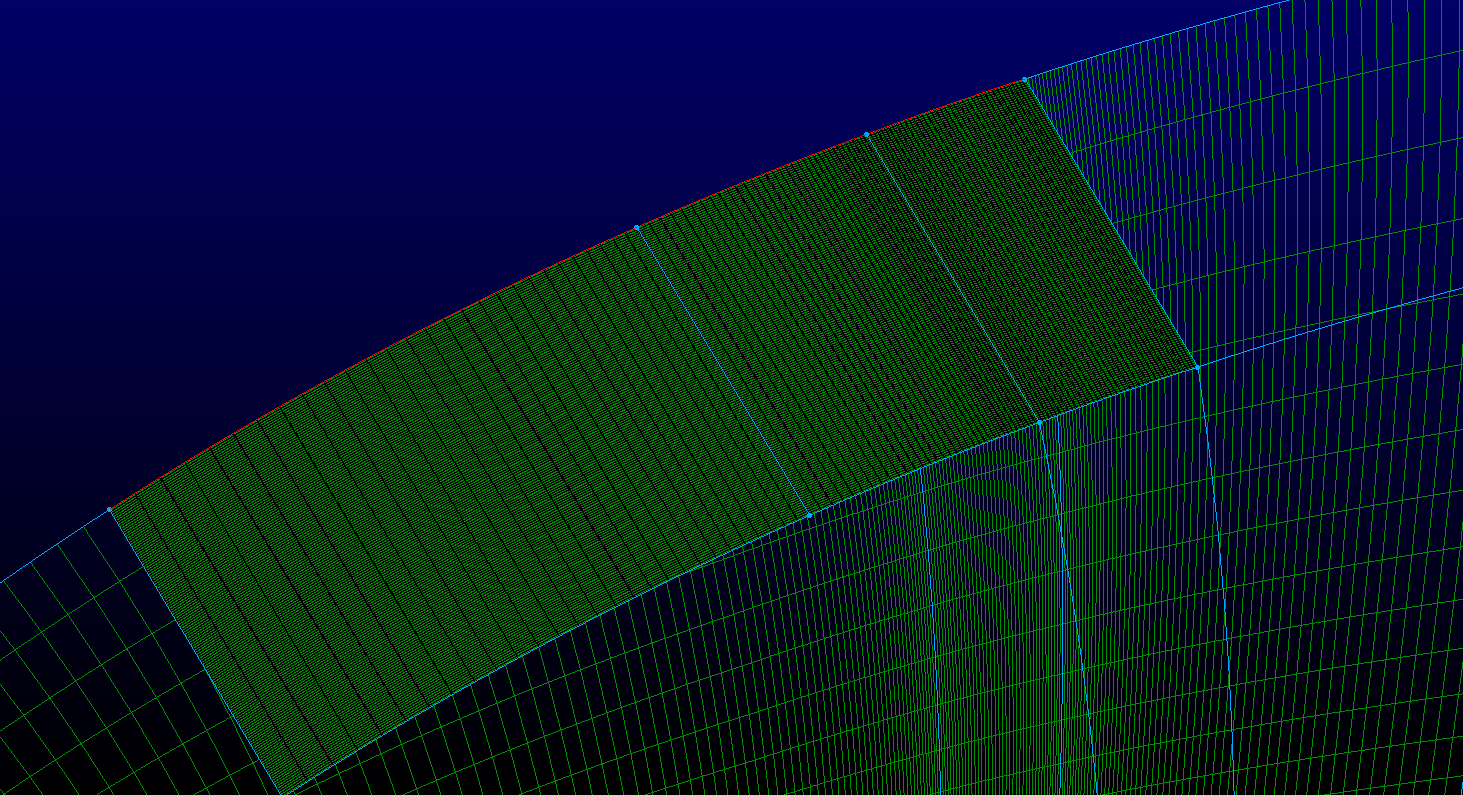

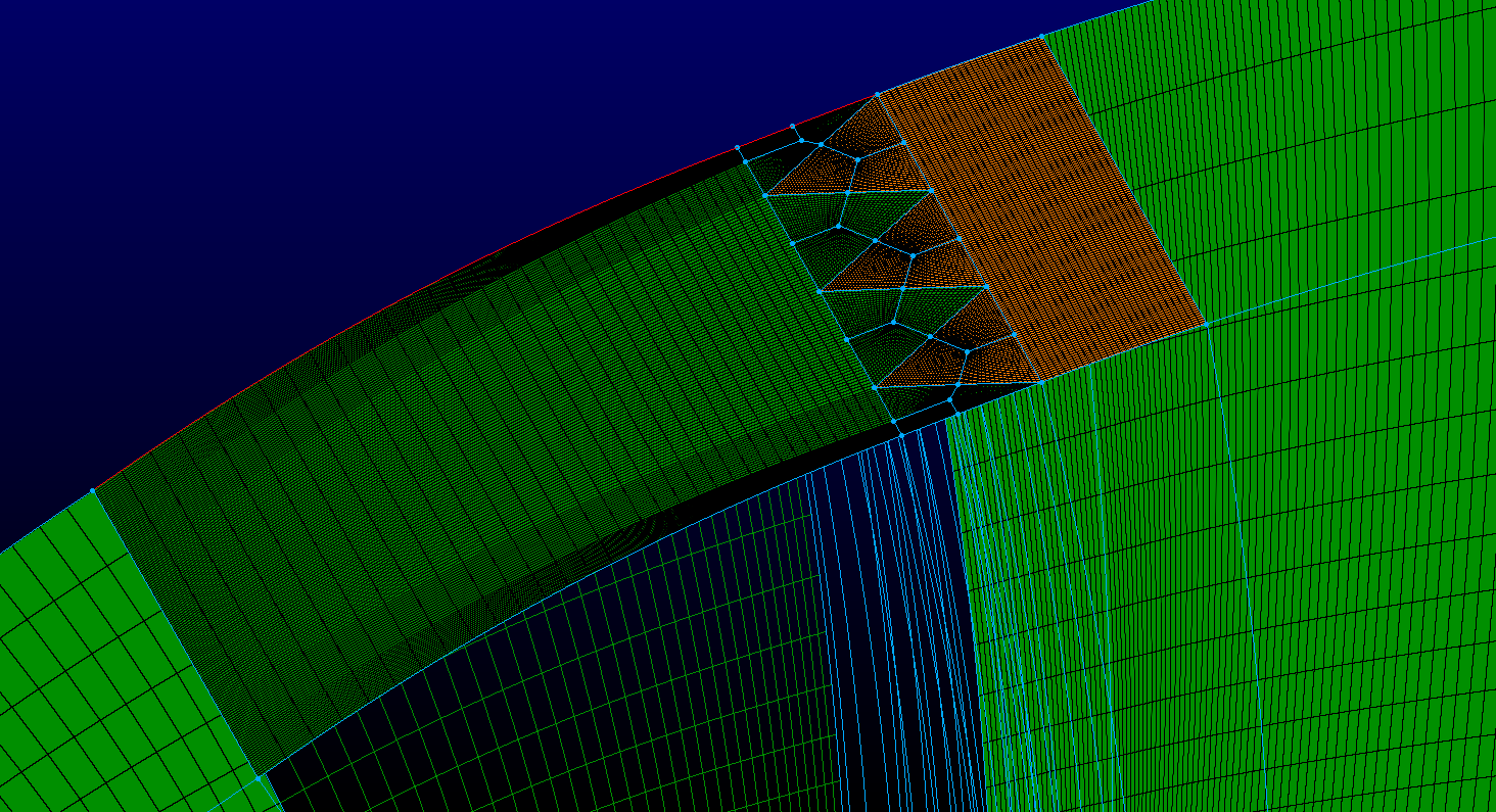

    请教大家,我现在有一个混绕机翼的混合网格,但是非结构网格和结构网格在交界面处拓扑不同。Openfoam中有一个cyclic AMI边界条件,但是我看都是用于旋转或是动网格,但是我这网格都不是上面两种情况,那像这种情况该如何给定边界条件?图1是非结构网格在交界面处的网格; 图2 是结构网格在交界面处的网格figure2.png
    没关系,也可以用,里面有一个关键词这么设置transform noOrdering就好,等同于交界面

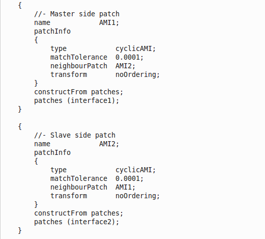

    @东岳 请问李老师,在使用cyclic AMI时我是直接在如下图里面的createPatch里面定义还是需要使用createBaffelsScreenshot from 2019-10-10 13:39:14.png
    你这么用就行
