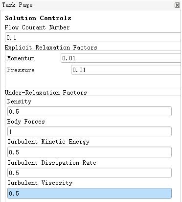

    请问,通常认为松弛因子的范围在0到1之间,但是一般大家减小松弛因子,最小大概在0.1左右吧,那么对于收敛性比较难的case,是否可以将松弛因子设置到0.01,甚至0.001呢?在我的case里压力梯度比较大,全局的绝对压力大概在10Pa到60MPa之间(单流体形式的空化模型),在绝对压力到饱和蒸汽压之下后,整个收敛就很差,经常出现以下错误:(附:为了避免网格的原因,整个模型为简单的2D喷嘴,网格均为正交性网格,纵横比也很小)
    Divergence detected in AMG solver: pressure coupled
    Divergence detected in AMG solver: k
    Divergence detected in AMG solver: epsilon
    因此为了保证计算稳定,我在松弛因子部分的设置如下:
    甚至有的时候得到UDF可能到0.001,请问对于我的这种设置是否有问题呢?另外对于以上出现的发散错误,除了网格方面,且边界条件也没有问题的情况下,是否有其他的解决方法?(或者得在Multigrid中进行AMG设置吗?)

    不可以,收敛因子太小会导致无法步进,每次计算结果没变化。收敛因子只是锦上添花。大部分发散的时候可以尝试调节一下,不能全力指望收敛因子
