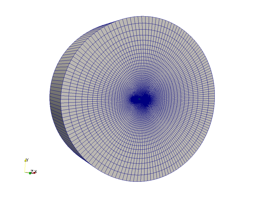

    大家好,我用pointwise输出了一个翼型的网格,使用checkMesh检查没有错误

    我用paraFoam打开也没有问题
    但使用simpleFoam运算就会出现问题:

    我用Construct2D或者snappyHexmesh生成的网格却没有问题,说明求解器设置没有问题,所以错误出自哪里呢?
