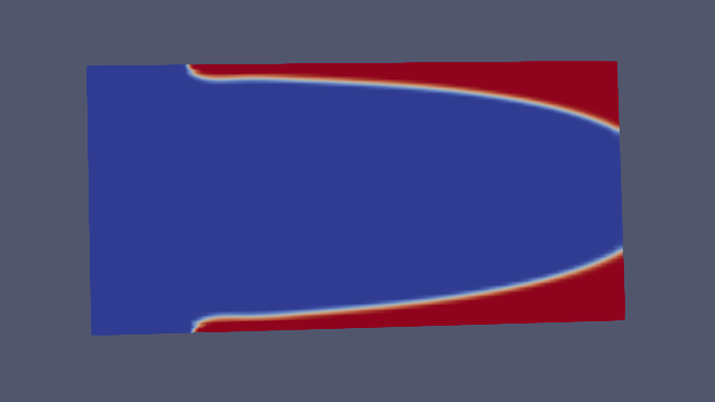

    各位前辈、同学,您们好!
    图片是采用interFoam计算的单管两相流,蓝色为水、红色为油,左端为入口、右端为出口。我想对水相设定无滑移边界条件,给油相设定有滑移边界条件,在理论中这是成立的吗?如何在OpenFOAM里实现呢?
    谢谢!

    @林之流风 理论上是不成立的,因此不能这么设置。

    @东岳 非常感谢东岳老师回复。请问不成立的原因是什么呢?
