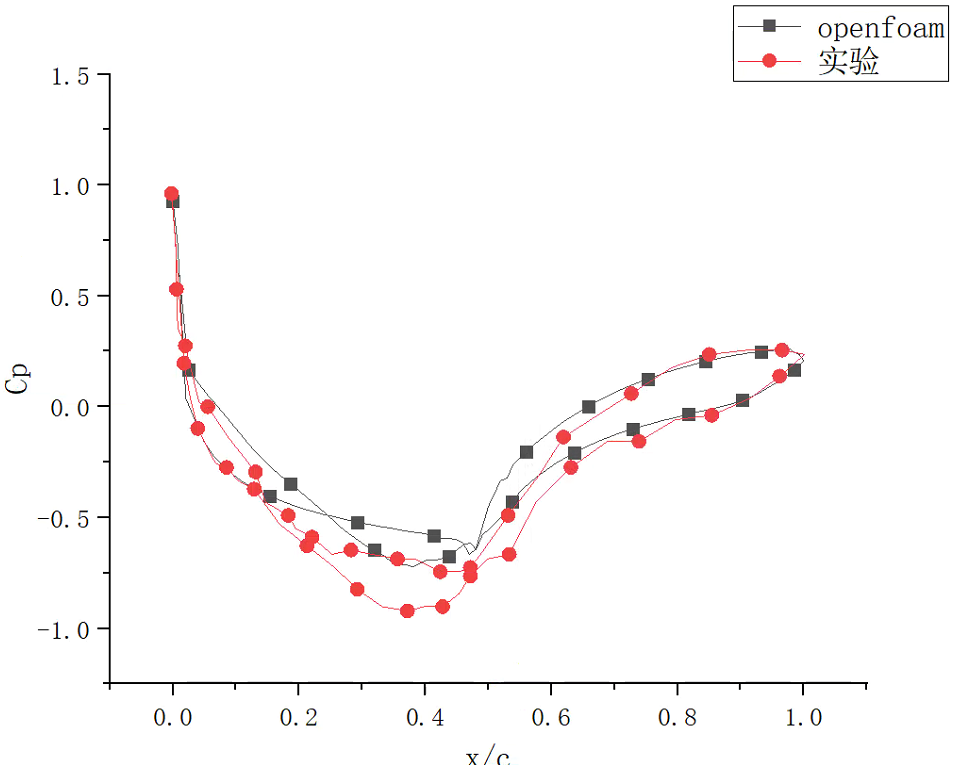

    最近用openfoam 计算S809翼型的流场,但是得到的表面压力系数与与实验数据差距较大,请求各位大神的帮助。
    计算采用simpleFoam,湍流模型kOmegaSST。

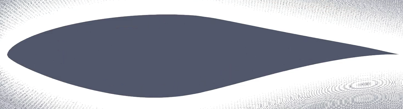

    下面是翼型周围网格和一些设置,首层网格高度0.000005

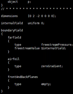

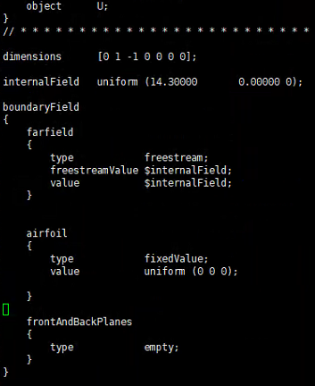

    边界条件:
    U
    p

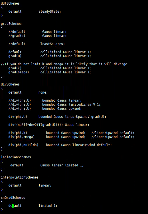

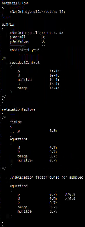

    离散格式:

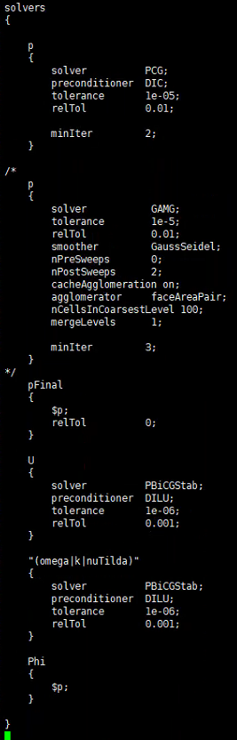

    求解器

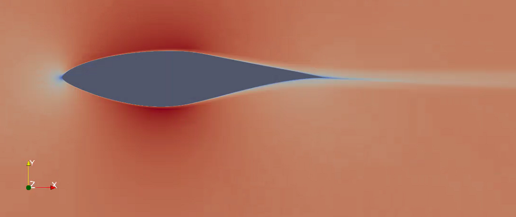

    计算结果
    速度流场:
    压力场
    速度场和压力场云图看起来问题不大,但是表面系数与实验差别较大:
