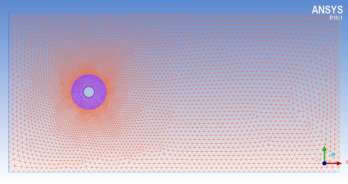

    各位老师好,我在画圆柱扰流网格的时候想在圆柱周围加边界层,再在一定范围内加密,该怎么实现呢?我现在试了两种方法。
    1.分成了两个区域,但是由于后面圆柱需要运动,当运动范围超过紫色的部分时,就会报错。两个区域中间使用了interior,静止时没影响,但网格运动应该是全局网格,如果有interior其实是不正确的。

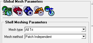

    2.采用了密度盒,但是该方法要求网格划分采用Patch Independent,这样就不会遵守我设置的全局网格参数,而且设置的圆柱边界层网格也生成不了,直接全部都是三角形网格。
    想请问各位老师,应该如何实现呢?

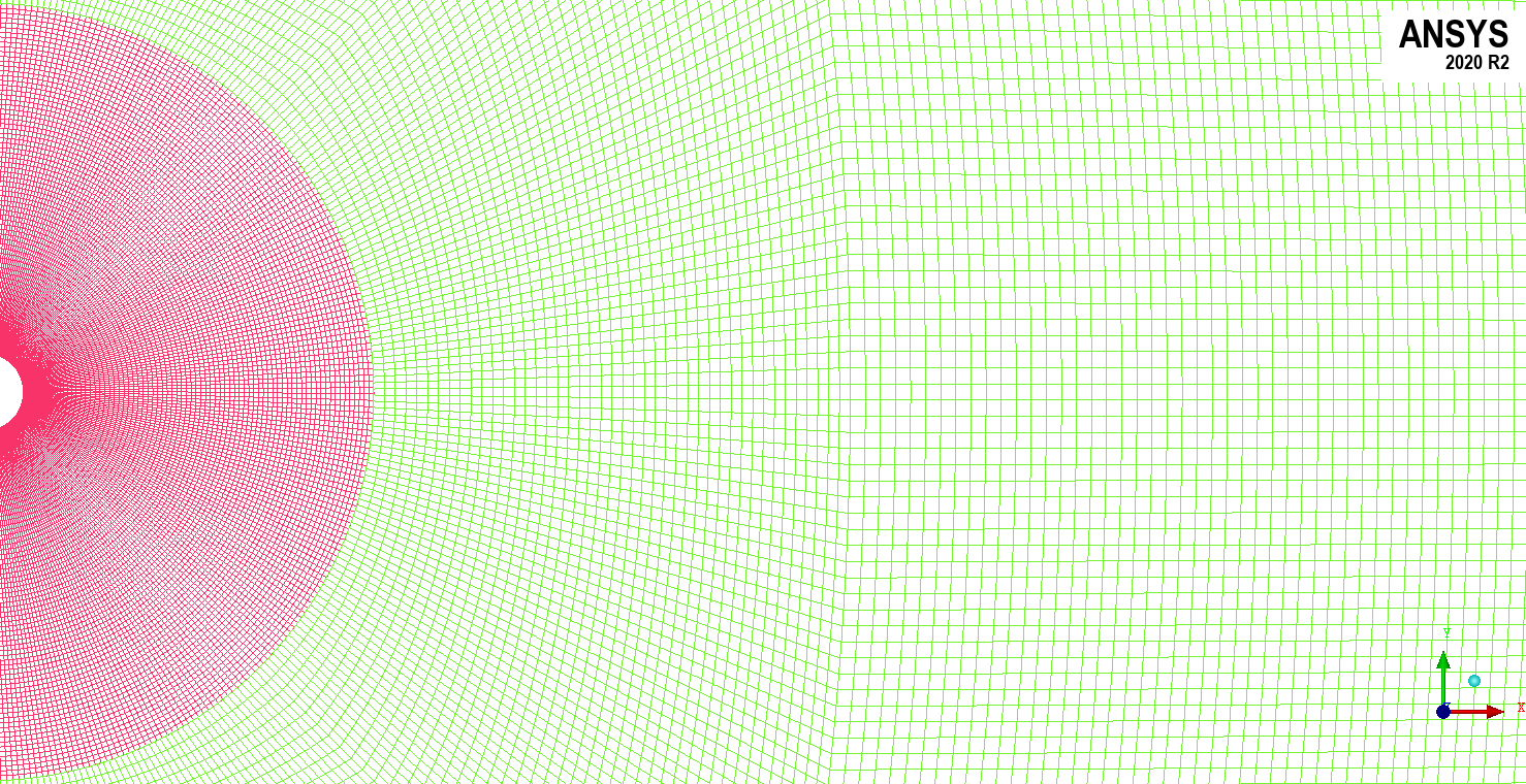

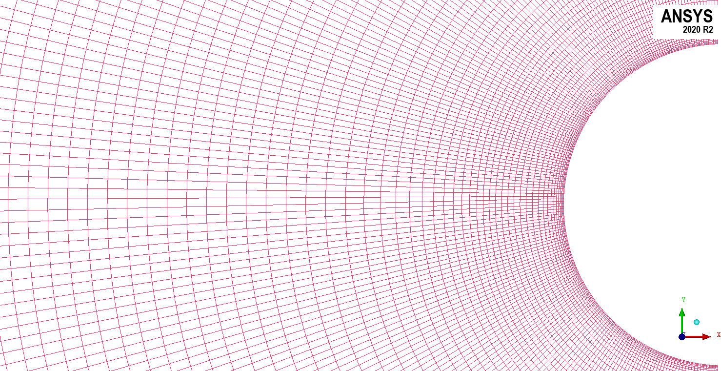

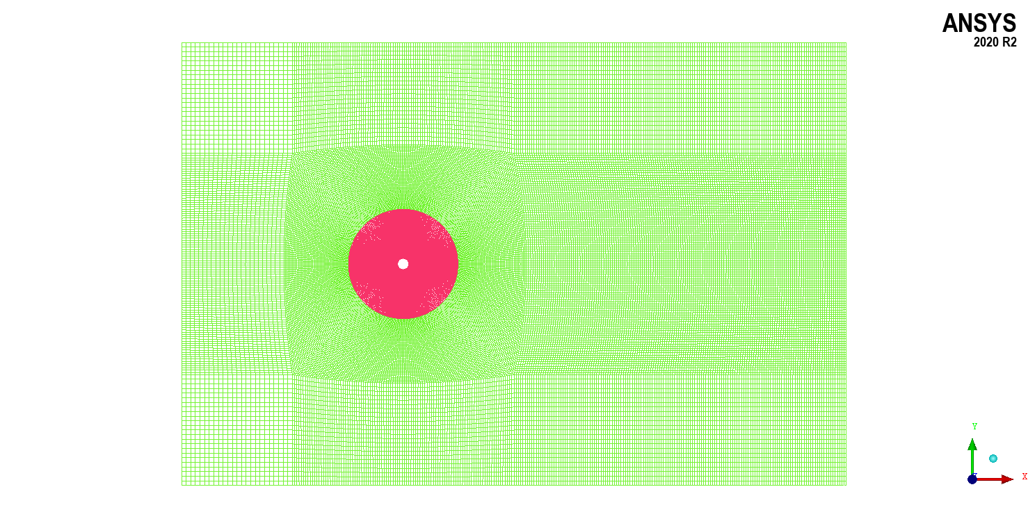

    你看这种网格 是你需要的吗QQ浏览器截图20200902225815.png QQ浏览器截图20200902225831.png QQ浏览器截图20200902225849.png
