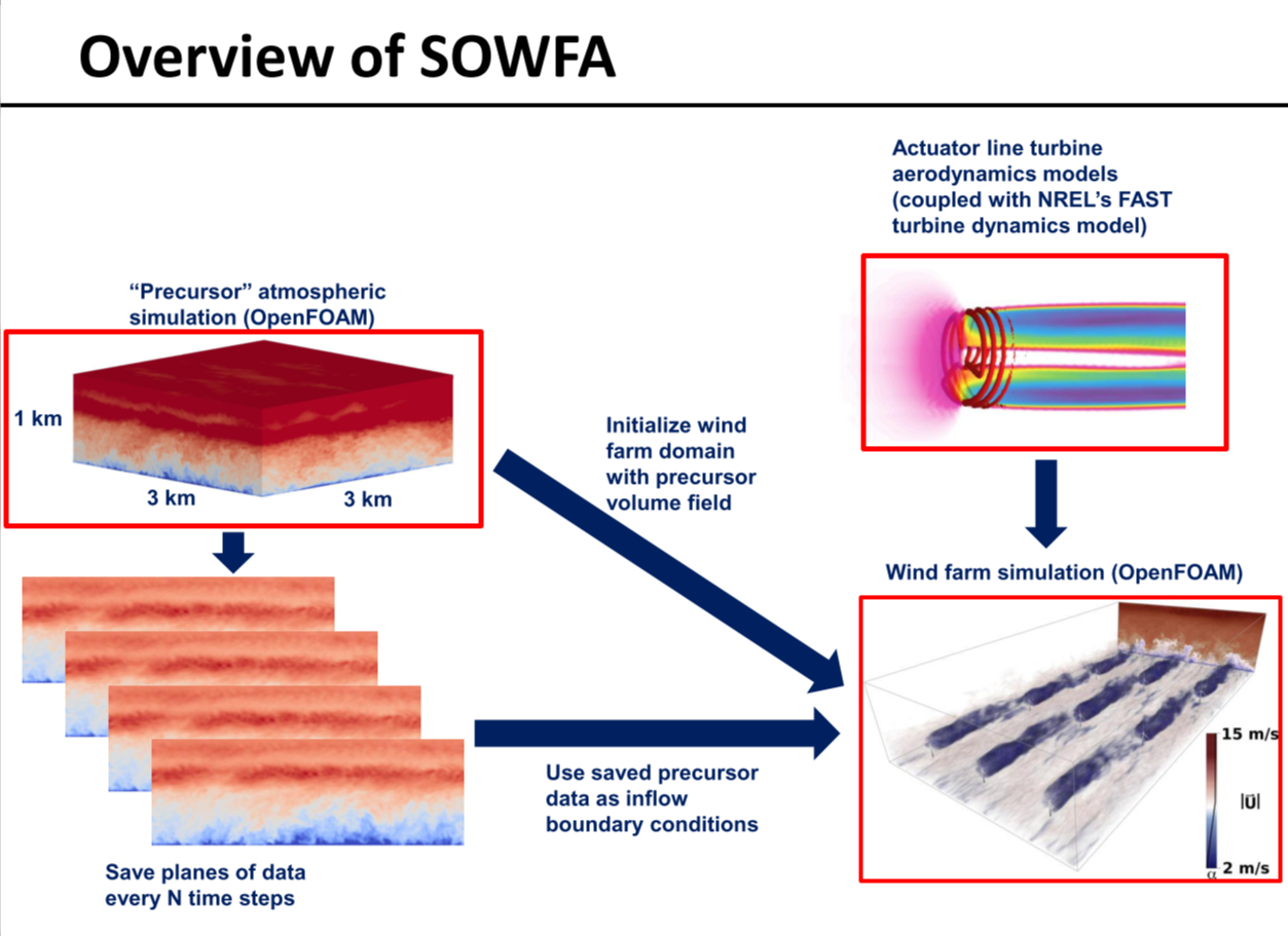

    Overview of the Simulator fOr Wind Farm Application(SOWFA)是美国能源实验室基于OpenFOAM平台开发的一些求解器。
    我的问题如下:
    1.Precursor atmospheric simulation得到的数据如速度等在边界面上如何提取?需要一系列时间的边界面数据。
    2.需要将1.提取的边界数据作为wind farm simulation的入口条件,网上查询到要使用TimeVaryingMappedFixedValue边界条件,该边界该如何使用?
    恳请大家赐教。
