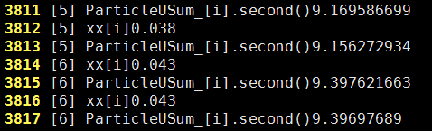

    我在src/lagrangian/intermediate/submodels/CloudFunctionObjects/中尝试添加指定区域内颗粒平均速度的统计。并行计算时统计结果只输出了第一个核的信息,而单核计算时可以输出所有信息。请教大神们可能是哪里出现了问题?谢谢!
    把Info改成Pout
  • 春 离线
    春 离线
    春光
    @东岳 谢谢李老师,将Info变为Pout可以在屏幕上输出每个processor的颗粒统计信息,图为processor5和processor6的信息。

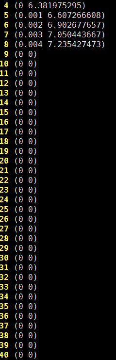

    而我最终是将信息输出到postProcessing/ lagrangian/中,现在仍然只输出了第一个processor的信息。如第二图所示。
    @春光 你的controlDict怎么写的?
  • 春 离线
    春 离线
    春光
    @东岳 controlDict里没有统计颗粒信息的设置,只有统计流场信息的设置。颗粒信息的计算和输出都在src/lagrangian/intermediate/submodels/CloudFunctionObjects/中。
