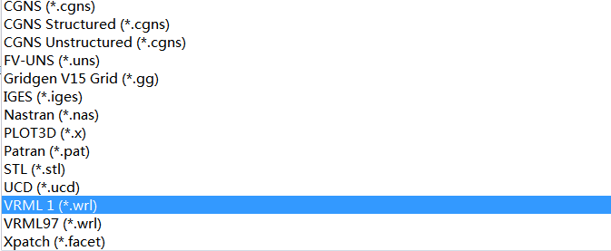

    @队长别开枪 1913a9bc-843b-4a7c-8400-5a4d7bfca871-image.png 麻烦问一下哪个格式是OpenFoam的格式,我保存为PLOT3D格式,然后在OpenFoam中用网格转换工具PLOT3DToFoam进行转换,报错了。
    队长别开枪队 1 条回复 最后回复
  • 队长别开枪队 离线
    队长别开枪队 离线
    队长别开枪 超神
    在 中回复了 孟豪龙 最后由 编辑
    @孟豪龙 你把solver设置成openfoam,然后export->CAE
    孟豪龙孟 chengan.wangC 2 条回复 最后回复
  • 孟豪龙孟 离线
    孟豪龙孟 离线
    孟豪龙
    在 中回复了 队长别开枪 最后由 编辑
    @队长别开枪 可以了,谢谢你
