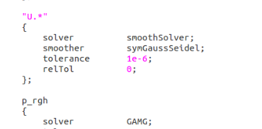

    变量u 带成员函数指针, p_rgh 没有,区别在什么地方啊?
    wwzhao 超神
    在 中回复了 mark 最后由 编辑
    @mark 这个是正则表达式,不是指针。"U.*" 代表所有以 U 开头的字符串(包括 U 本身)。
    PIMPLE 算法中的最后一次外循环迭代的求解参数用都会在场量后加上 Final,如 UFinal 等。U.* 代表所有循环迭代(包括最后一次循环迭代)都使用相同的求解参数。

    @wwzhao 老师您好,想请教一下,您说的内外循环分别是指什么,OF中的残差是不是只有线性方程组求解的残差,没有内外残差之分呢?感恩!

    @Micro final就是PIMPLE循环的最后一步。

    @wwzhao 好的我明白了,您说的外循环指的是pimple算法的循环,内循环指的是线性方程组的迭代求解,pimple循环中每次都要求解一次压力方程,一共求解2-4次左右,是吗?谢谢老师!
