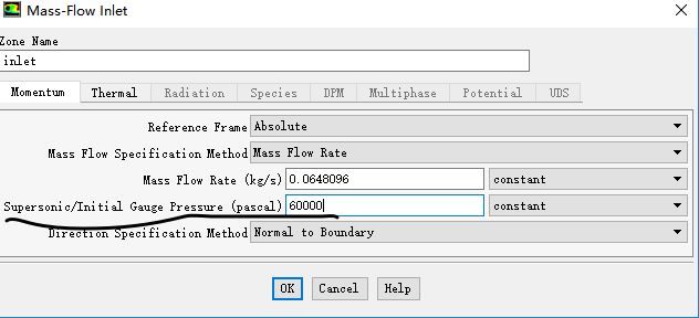

    请教下大家,考虑空气的压缩性,空气质量流量进口,出口为大气压,质量流量进口处的压强需要设置吗?预估进口处的压强为几十kpa。那么进口处是该设置为0还是估计值呢?

    兄弟,这个你最后是怎么设置,我也有这个疑问了

    嘿嘿了解了一些,出口设置的是你估计的就好,它这个好像只在初始化的给定一个初始值而已,小白一个不知道其他大佬有什么看法:xiezuoye: :xiezuoye:
