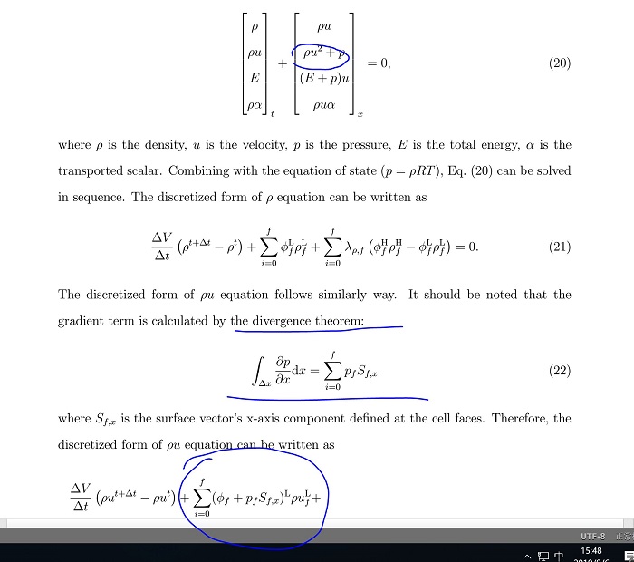

    @zwl 扩散项、梯度项、对流项都是通过高斯定律化为$\sum$加和的形式,都是一样的,以梯度项举例:
    对了,扩散项不会引起越界问题,或许你都不用处理了,扩散项是好朋友
