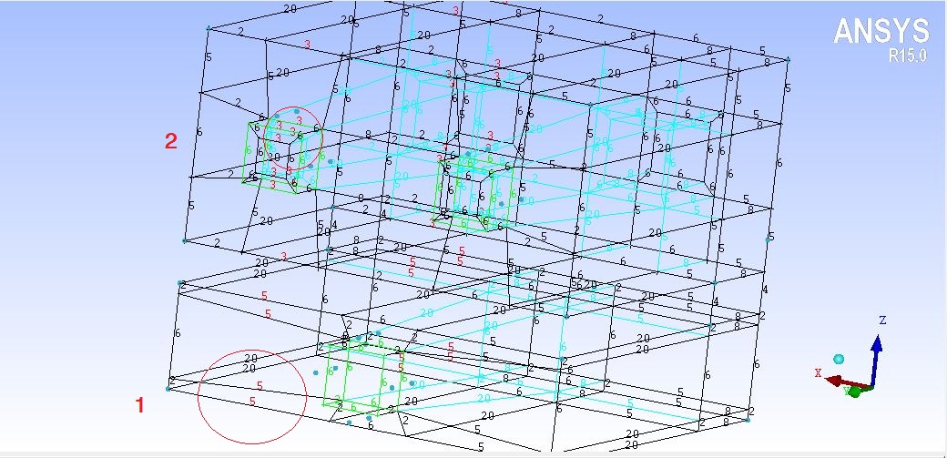

    ![替代文字](1.JPG 图片地址)
    1)为什么设置1处的edge的节点,相应的2处的也变化?
    2)如何设置1处的节点数,而不改变2处的节点呢?
    W bestucanB 2 条回复 最后回复
    wangchangjun_neu
    在 中回复了 紫色星光 最后由 编辑
    @紫色星光删掉其中的一个,重新拉出来一个块?
    在 中回复了 紫色星光 最后由 编辑
    @紫色星光 在设置节点数的小窗口,往下拉,有个copy parameter,不勾选。如果不勾选还会联动,那就是切块的问题了。
