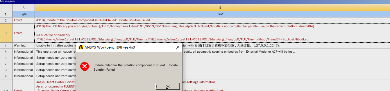

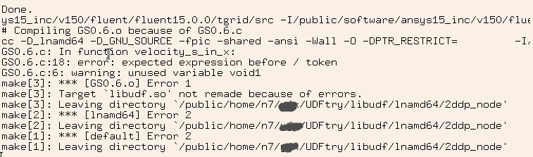

    请问您解决了吗,我出现这个报错,请问是咋回事ae8a5325ebbaf1047d25f4ef0490550.png 您看下第二个error

    @徐小双 如果在windows系统下的Fluent能正常编译成功,放在linux下就不行的话,如果代码中有注释,建议将注释全部删除。

    @百善孝为先0626 谢谢您 尝试了,将注释删除没有成功,还是相同的报错

    @徐小双 那大概率是你的UDF代码存在问题了

    @百善孝为先0626 我的udf代码可以确保是没用问题的,因为我在win系统下是可以完全跑出来结果的

    @徐小双 已解决,在linux系统下注释要用/* */这个来表示

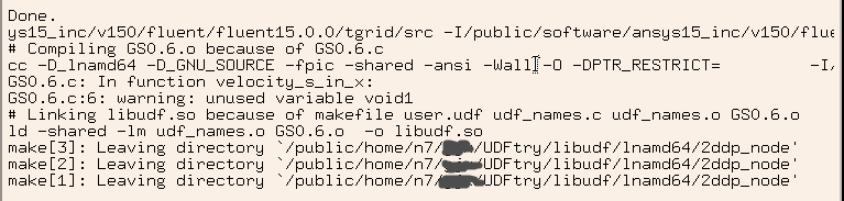

    之前和您提示过删除注释,您说注释删除后仍没有成功,但是现在加了C90下的注释符号,为什么还能成功呢? 按理来说 所有注释删除之后,如果仍不成功,一定就是除了注释以外的其他原因导致不成功的,不太理解。

    在 中回复了 百善孝为先0626 最后由 编辑
    @百善孝为先0626 还有一些没有用到的变量也加了注释,然后就成功了,可能删除的那次没有删除干净吧
