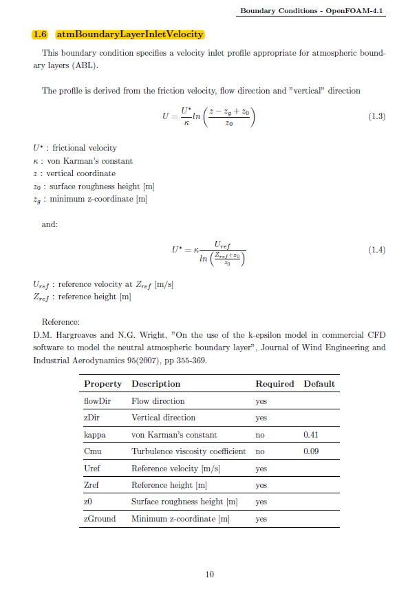

    @cccrrryyy atmBoundaryLayerInletVelocity这个就是一个可赋值的,这是他生成的场很方便,就是不懂怎把这个入口碧边界和InflowGenerator入口边界结合起来,6249a7c8-01ec-441e-b3c3-83d8758e1713-image.png
    cccrrryyy 超神
    在 中回复了 dyb 最后由 编辑
    #30
    @dyb 把两个结合起来肯定是有办法的,就相当于自己写一个边界条件了。但是我感觉这样需要的代码工作量可能很大,因为两部分代码里面都包含一些实际上你不想要管的东西,比如什么构造函数啊之类的,还要去好好的想每个类里面哪些数据和函数应该做成protected,哪些做成public之类的,种种问题。除非你是一个编程高手很熟悉这些东西,不然真的可能工作量太大了。实际上对inflowGenerator来说你就是需要给一个速度的profile,我觉得这个profile你按照之前那个post里面的方法去给就好了,根据位置去确定每个cell的速度是多少的时候你用atmBoundaryLayerInletVelocity里面提到的那个公式即可。

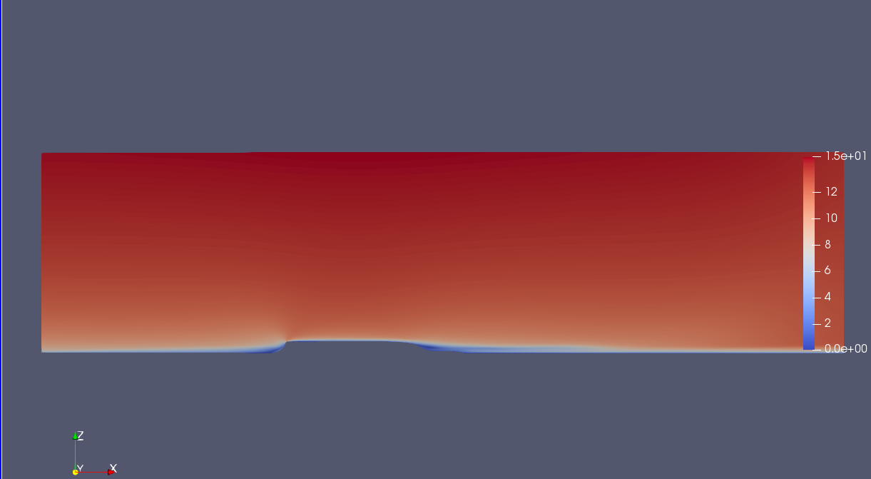

    请问在使用turbulentDFSEMInlet入口类型计算过程中,随着计算的进行,后半部分的风场慢慢的变得不是对数廓线了,请问是什么原因,有没有大佬知道。
    我的初始边界信息:
    计算域:xyz为1011(m)
    U:
    inlet
            type            turbulentDFSEMInlet;
            delta           1;
            U
                type        mappedFile;
                mapMethod   nearest;
            R               uniform (0.8 0 0 0.4 0 0.4);
            L               uniform 0.004;
            d               1;
            nCellPerEddy    1;
            scale           1;
        outlet
            type            advective;
        "(topWall|front|back)"
            type            zeroGradient;
        "(bottomWall|Model)"
            type            noSlip;
    输入文件:
    point:
    ( 0 0 0.01 )
    ( 0 0 0.05 )
    ( 0 0 0.1 )
    ( 0 0 0.15 )
    ( 0 0 0.2 )
    ( 0 0 0.25 )
    ( 0 0 0.3 )
    ( 0 0 0.35 )
    ( 0 0 0.4 )
    ( 0 0 0.45 )
    ( 0 0 0.5 )
    ( 0 0 0.55 )
    ( 0 0 0.6 )
    ( 0 0 0.65 )
    ( 0 0 0.7 )
    ( 0 0 0.75 )
    ( 0 0 0.8 )
    ( 0 0 0.85 )
    ( 0 0 0.9 )
    ( 0 0 0.95 )
    ( 0 0 0.99 )
    U:
    ( 0 0 0 )
    ( 1.048097372 0 0 )
    ( 1.499488341 0 0 )
    ( 1.763535131 0 0 )
    ( 1.95087931 0 0 )
    ( 2.096194744 0 0 )
    ( 2.2149261 0 0 )
    ( 2.31531203 0 0 )
    ( 2.402270279 0 0 )
    ( 2.47897289 0 0 )
    ( 2.547585713 0 0 )
    ( 2.609653562 0 0 )
    ( 2.666317069 0 0 )
    ( 2.718442442 0 0 )
    ( 2.766702999 0 0 )
    ( 2.811632503 0 0 )
    ( 2.853661247 0 0 )
    ( 2.893141184 0 0 )
    ( 2.930363858 0 0 )
    ( 2.965573488 0 0 )
    ( 2.992431707 0 0 )
    计算3600s后,平均风速廓线,U1U2U3U4U5U6U7U8U9的位置为0.1,2,4,5,6,7,8,9,9.9
