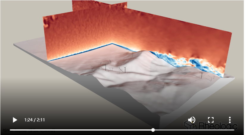

  3. 有没有哪位老师做过大气边界层,图中这种湍流入口是怎么设置的?

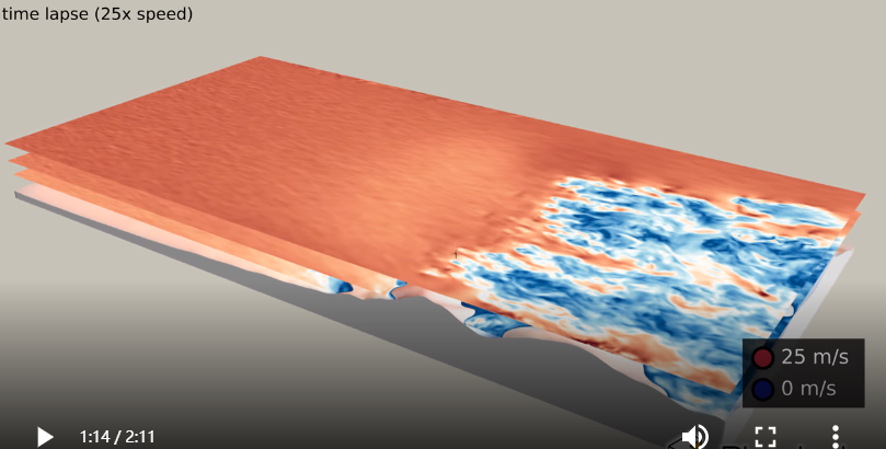

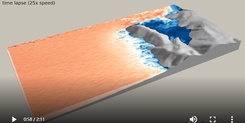

    @东岳 李老师,这是国外做的一个视频,他的入口是阵风,原文只提到了这么一句话:We are running massive simulations over areas of up to 25km², with atmospheric boundary layer (ABL), synthetic eddies (gusts) and optionally also radiation and humidity,不知道这个入口阵风怎么实现的,有没有可行的方法实现这种阵风?
    谷歌了一下,这个ABL是边界条件么?http://www.dartmouth.edu/~cushman/books/EFM/chap12.pdf 如果有公式的话可以植入,不过我大略看了一下,没找到公式

    @dyb 我的理解哈,这个视频我看过的。这里其实就是常规的合成湍流入口,只不过作者给它套了个风资源里面常见的名词(阵风),很有可能它根本就不是我们经常理解的阵风的概念。
    并没有把阵风加到湍流里面这种说法,阵风本来就是风流大幅变化的一种叫法而已。既然做LES,时间尺度肯定已经远小于阵风所在的秒级尺度了。
