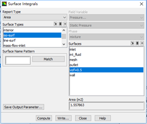

    目前,已经可以通过如下方法计算出整个计算域的气液接触面积,方法如下:
    先创建相界面Surface:Iso-Surface -> Surface of Constant = Volume Fraction / Phase, Iso-Value = 0.5
    然后计算相界面面积:Report -> Surface Integrals -> Report Type = Area, Surfaces = 上一步创建的Surface。

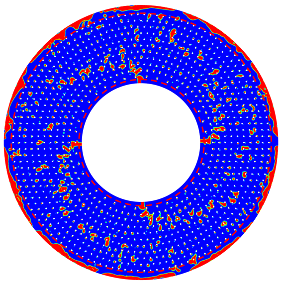

    现在我想要计算出,计算域中虚线区域内的气液接触面积,请问我该如何操作呢。烦请有过类似处理经验的大佬给指点一下,万分感谢!
    l.j刘侃
    你的方法是建立ISO面 评价标准是体积分数50%的网格 这未必是准确的判定
    第一你需要有一个准确的判定标准 比如网格体积分数大致介于什么之间的是属于边界属于接触
    之后就是根据这个判断 利用udf和解析几何的办法判断下就行
    udf主要使用c_vof就够了
