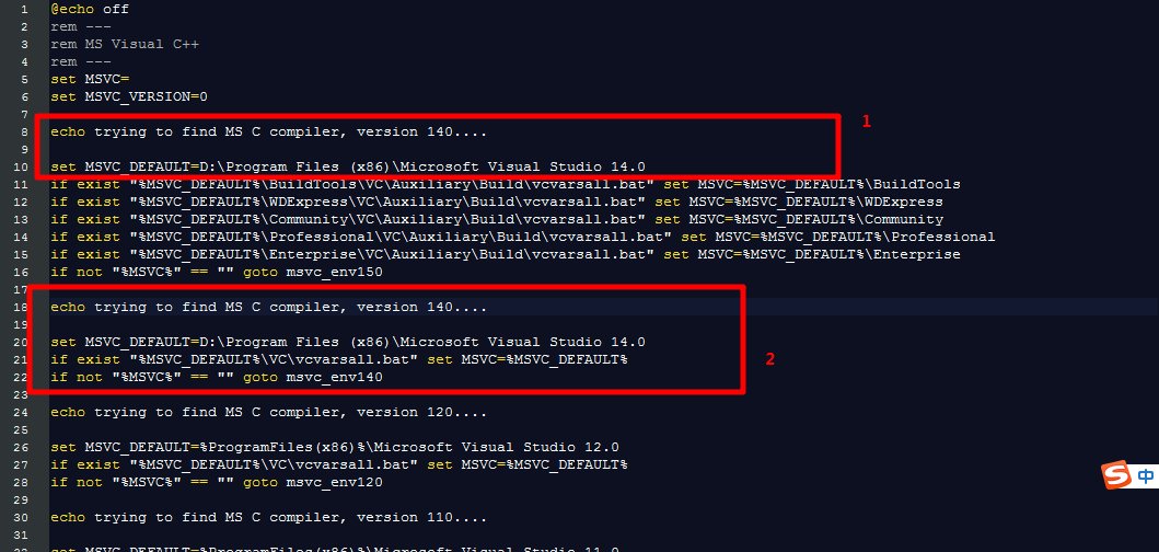

    最近有Fluent模拟任务中需要用到UDF,可是在配置VS之后迟迟不能成功,用了网上提供的各种办法无果,因此前来请教论坛里的前辈。
    先描述下我的具体情况:电脑为Win7,64位操作系统,用Fluent 2019R2版本与Visual Studio 2015。
    设置完环境变量之后Fluent中导入UDF提示编译失败。2015在安装第一次时,选用默认安装,安装结束之后打开软件新建项目添加了C++,导入UDF文件报错,又卸载重新安装,在安装时直接选了安装C++,环境变量配置之后还是报错。其中udf.bat文件内修改的VS的安装路径如下:
    红框1中的140和下方的安装路径默认是150的版本,因为自己安装的Visual Studio 14.0(Visual Studio 2015对应版本号是14.0)所以我自己修改了,红框2中的version 140是这个bat文件中默认的,但是路径是我自己修改的,不管红框2中的内容修改与否,都会报错提示。
    环境变量设置情况:
    INCLUDE=D:Program Files (x86)Microsoft Visual Studio 14.0VCinclude;D:Program Files (x86)Microsoft SDKsWindowsv7.0AInclude;
    LIB=D:Program Files (x86)Microsoft Visual Studio 14.0VClibamd64;D:Program Files (x86)Microsoft SDKsWindowsv7.0ALibx64
    PATH=D:Program Files (x86)Microsoft Visual Studio 14.0VCbinamd64;C:Program Files (x86)Microsoft Visual Studio 14.0Common7IDE;C:\Users\zxingxu\AppData\Local\BypassRuntm;d:\ansys2019r2\ansys inc\v194\fluent\ntbin\win64;C:\Users\zxingxu\AppData\Local\BypassRuntm;d:\ansys2019r2\ansys inc\v194\fluent\ntbin\win64;d:\ansys2019r2\ansys inc\v194\fluent\ntbin\win64;C:\Users\zxingxu\AppData\Local\BypassRuntm;C:\Program Files (x86)\Windows Kits\8.1\Windows Performance Toolkit\;
    PATHEXT=.COM;.EXE;.BAT;.CMD;.VBS;.VBE;.JS;.JSE;.WSF;.WSH;.MSC
    按照上文内容在电脑环境变量设置中进行了添加。
    导入UDF文件错误提示如下:
    前辈们,我这个问题到底是哪里出错了,还请前辈指点。

    提示说是udf并行设置的问题。(虽然不知道这个提示靠不靠谱)
    你先试一下不开并行?

    @晴空星茗 建议你先用一个没问题的udf进行测试,排除软件问题的可能性前,先确认是不是你这个udf有问题。你这种提示软件可能没有问题。检查你的udf头文件有没有确实,里面注释是不是有中文。我以前也遇到过,没怎么在意,最后才发现是udf有问题。

    @ibelief 谢谢,回答。在启动界面的并行和默认的我都试过了,还是这样报错。我再搞搞。:wanan:

    @zhijie 谢谢回答。我也是觉得可能是UDF内容的问题。我自己用一些教材书里带的UDF,用Interpreted可以运行,用Compiled就报错。我现在还不太会自己写UDF,所用内容都是从网上找的,然后自己比着写出来的,不管是Interpreted还是Compiled都报错:chigua: ,,,,有个大佬很我说要用SDK窗口启动FLUENT,这种操作没明白是啥:mihu: ,哈哈,我还是太菜了。

    @晴空星茗 SDK启动我知道怎么做

    @晴空星茗 https://mp.weixin.qq.com/s/WVeTmauw4kLzSGZ7g1EJzQ

    @ibelief 感谢前辈指点,我重装系统后安装了SDK可以用啦:xinxin2:
