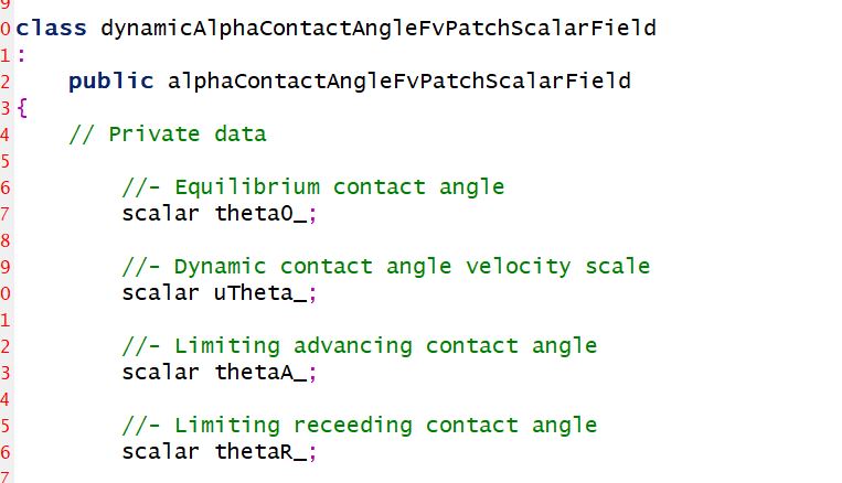

    有人了解液滴的动态接触角模型么
    关键词 dynamicAlphaContactAngle
    关于uTheta,怎么设置呢?

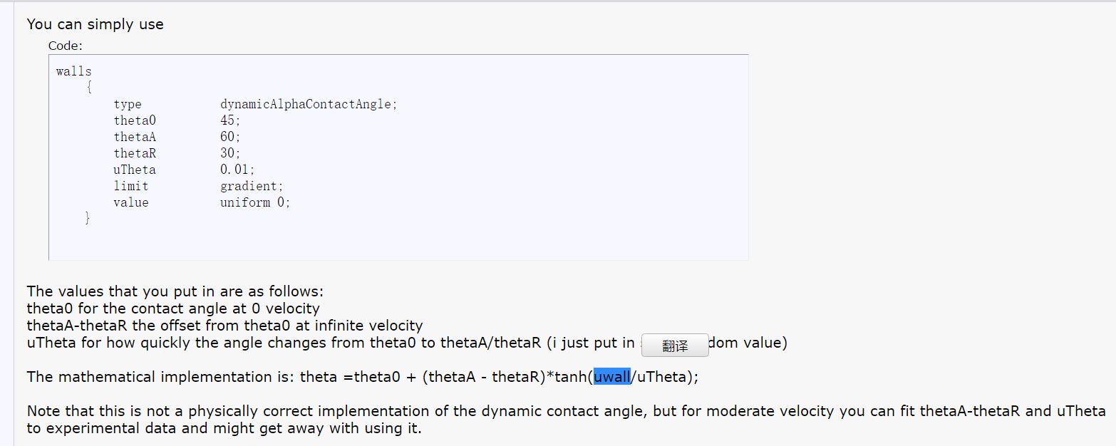

    https://www.cfd-online.com/Forums/openfoam-pre-processing/114288-how-use-constant-alpha-contact-angle-2-1-1-a.html
    没仔细研究过这个,不过从公式看起来像是个用来调节反应时间的尺度变量 :-) 尤其是用在tanh里面
    theta =theta0 + (thetaA - thetaR)*tanh(uwall/uTheta);
    桎 1 条回复 最后回复
  • 桎 离线
    桎 离线
    桎梏
    @东岳 cfd online的回答说有时候用随机值。。。。我正在测试算例,随便用的0.01:zoule:
    尤其让我无法理解的就是无滑移边界uwall=0,uTheta随便取
