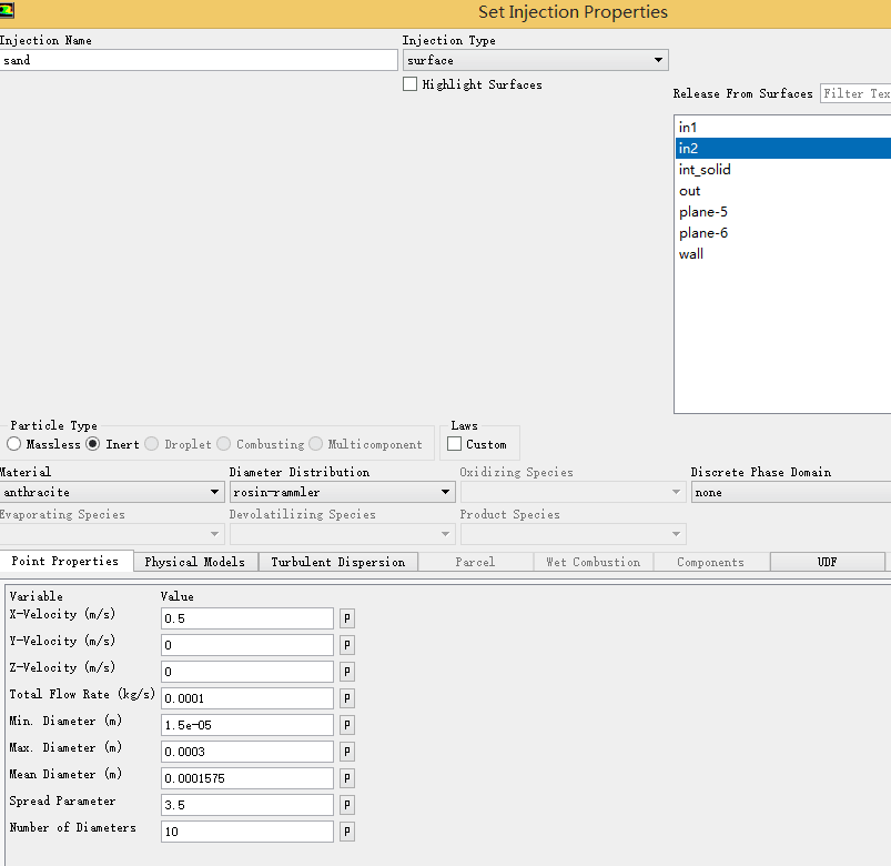

    直管段L=4m;管径D=0.3m;所注入的颗粒信息如下:
    采用K-E-enhanced wall treatment,算法如图所示:

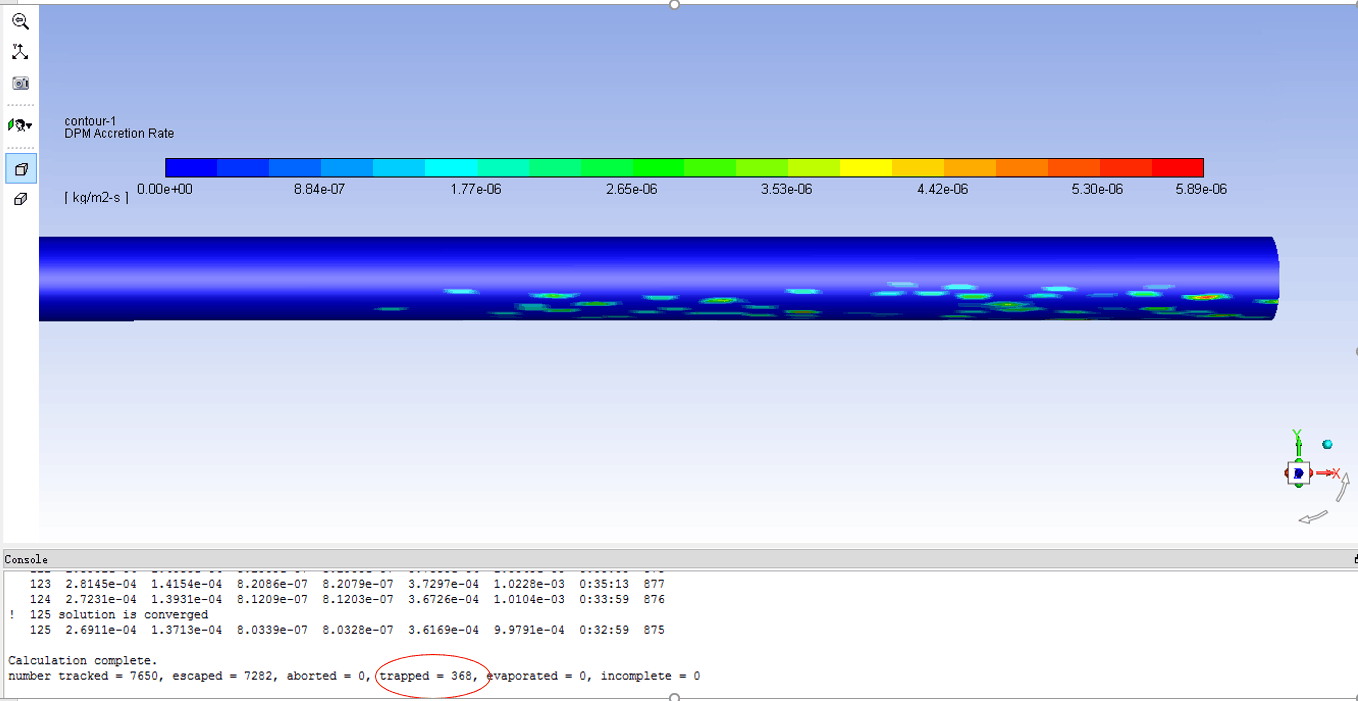

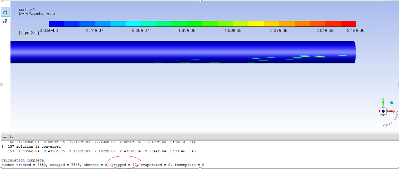

    当V=2m/s时和V=10m/s时,稳态计算所得到的的沉积速率以及捕捉颗粒情况如下所示:
    两个图中都显示有 trap 到粒子,,见信息输入窗口

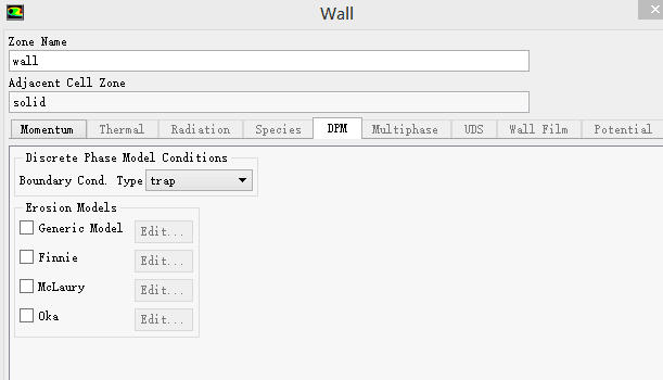

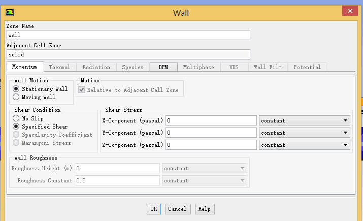

    模型中wall中的模型选择,在此窗口 应如何设置,求教?对于砂沉积模拟。

    砂沉积是不是也像冲蚀那样需要有自己的模型?
    而且wall边界不能选择trap,因为一旦选择trap,颗粒只要一碰到管壁就会被捕捉到,即便我主相速度速度再大,砂砾都会被捕捉到,而不是直接全部冲出去。因为我研究的是,当油的速度达到一定的时候,颗粒就会被全部带走。所以目前卡在这里了

    trap方法是碰到了直接脱离计算域 而且dpm本身不考虑体积 ddpm如果是沉积分散得较散 不适合 所有dem体系都是瞬态的 因为要考虑碰撞
