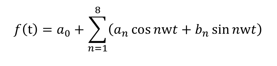

    f(t)(速度或压力)的变化都是如下图所示的与时间有关的有限项傅里叶级数。
    aimer
    @东岳
    "a0 = 54.57;a1 = 24.14;b1 = -18.12;a2 =-2.703;b2 = -6.517;a3 = -10.83;b3 = -1.456;a4 =6.063;b4 =10.41;a5 =1.957;b5 =-6.021;a6 = -1.555;b6 =-2.918;a7 = -4.082;b7 = 5.26; a8 = 4.372;b8 = -1.215;omega = 8.683 ;";

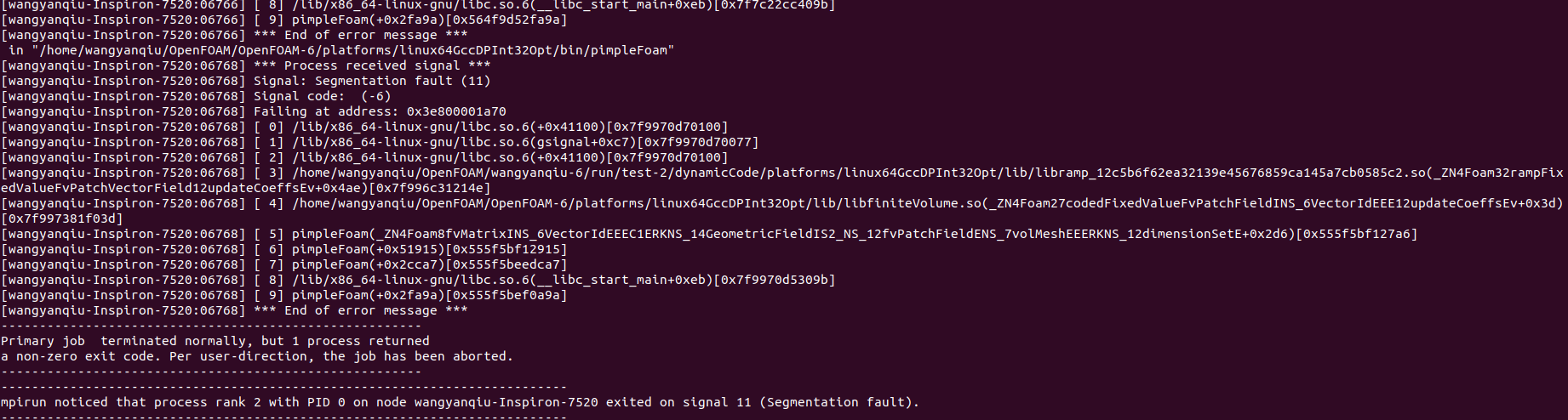

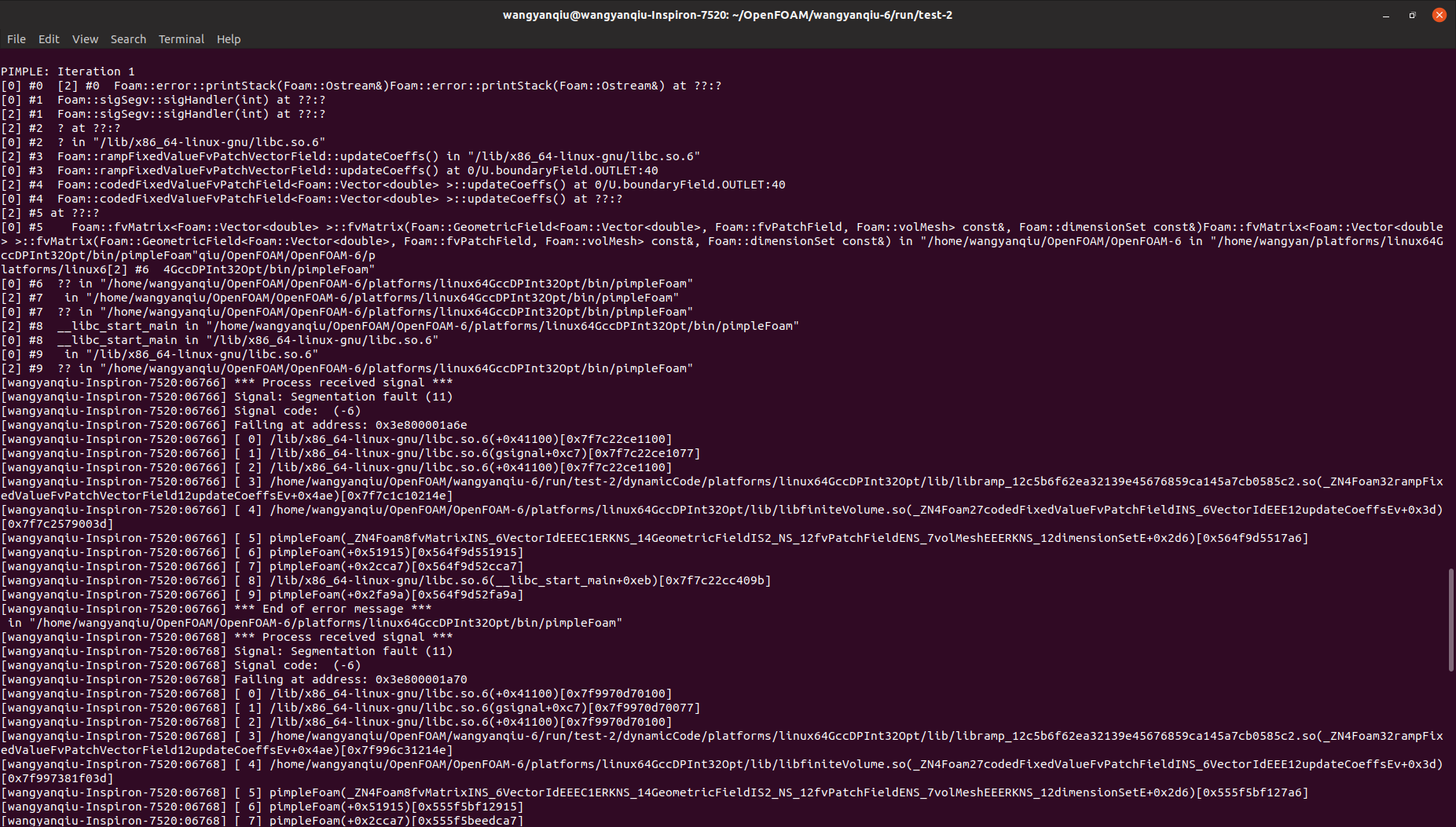

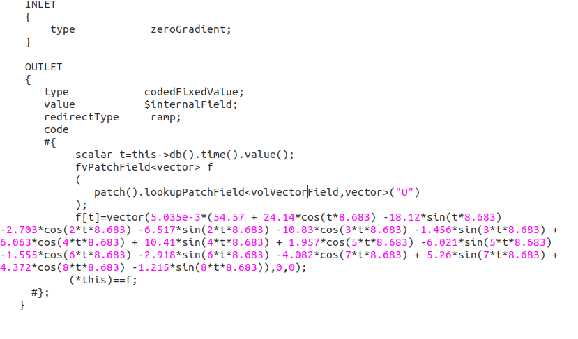

    @东岳 老师,您好。依据您给出的代码我写出的入口压力及出口速度如下,并行运行报错,请问是有什么问题吗?
    入口压力:Screenshot from 2019-06-28 19-25-59.png
    出口速度:Screenshot from 2019-06-28 19-25-22.png
    并行运行报错
    什么错? 贴log
    A 1 条回复 最后回复
    aimer
    @东岳 Screenshot from 2019-06-29 21-05-31.png Screenshot from 2019-06-29 21-11-07.png
    在 中回复了 aimer 最后由 编辑
    @aimer 不清楚为什么错了,不知道是不是你同时指定速度进口和压力进口的问题

    aimer
    @东岳 老师,您好,请问我这个关于速度指定的code能使出口速度随着时间变化吗?
    指定出口速度边界条件?看起来不符合物理
    A 1 条回复 最后回复
    aimer
    @东岳 我是按照文献里面给出的边界条件设置。但是这个代码并不能使生产一个均匀的速度边界条件,是有什么错误吗?
