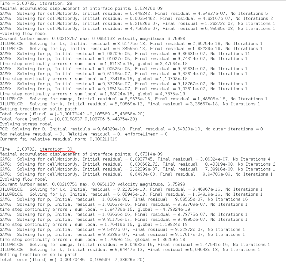

  • 炎 离线
    炎 离线
    炎冰灬灬
    请问你解决了吗,我最近也遇到了同样的问题。我不是刚开始出现的,我是计算到三分之一的时候出现的这个问题

  • 炎 离线
    炎 离线
    炎冰灬灬
    bestucanB 1 条回复 最后回复
    在 中回复了 炎冰灬灬 最后由 编辑
    @炎冰灬灬 看看这是残差监视设的太低了。就是fvSolution里的面tolerance。达不到这么小的值就认为还没收敛就继续算。你的30次迭代,残差都e-8了,太小了。relTol也会影响,一个相对的,一个绝对的。
    炎 1 条回复 最后回复
  • 炎 离线
    炎 离线
    炎冰灬灬
    @bestucan 我的耦合求解器设置的是e-6,流体也是e-6,固体是e-9。是不是固体这边设置的残差太小了呢?下面的截图依次是流体、耦合和固体的残差设置。残差.png 耦合.png guti.png
    在 中回复了 炎冰灬灬 最后由 编辑
    @炎冰灬灬 我没做过,所以不清除多大合适。但是你说每次都计算到30次才进入下一个时间步是因为这个设置的。设大了,就不会要计算到30步才停了。或者把最大迭代步设大点。
    判断当前的残差还需不需要算,需要看残差图,看看随着迭代的增加残差是否还明显下降,如果残差线都平了,再算意义也不大了。如果还有很大的下降空间,再算算稳一些。
    炎 1 条回复 最后回复

  • 炎 离线
    炎 离线
    炎冰灬灬
    @bestucan 我设置的计算时间是6秒,前面都还好,算得很快,每次算到2秒的时候,就开始每个时间步迭代到30次了
    在 中回复了 炎冰灬灬 最后由 编辑
    @炎冰灬灬 八成是算到两秒的时候,物理量开始急剧变化了(比如撞倒边界突然减速之类的),所以追踪起来比较费劲。那就让他算到30步。等后面这种变化平稳了,就不会每一步都要算到30步了
    炎 2 条回复 最后回复
  • 炎 离线
    炎 离线
    炎冰灬灬
    @bestucan 我算的是柔性翼形。我看自带算例里面,大概在两秒的时候,自带算例里面的固体开始出现变形。所以我在考虑两秒的时候是不是就是固体开始变形的时候呢,然后这个时候有什么东西导致了迭代出现30次
  • 炎 离线
    炎 离线
    炎冰灬灬
    @bestucan 自带算例里面也是,从某一时刻开始一直到计算结束,每个时间步迭代为16次
    在 中回复了 炎冰灬灬 最后由 编辑
    @炎冰灬灬 反正不崩了,能算下去就是希望₍₍ (ง ˘ω˘ )ว⁾⁾
    先过一遍再慢慢改善
    炎 1 条回复 最后回复
  • 炎 离线
    炎 离线
    炎冰灬灬
    @bestucan 有没有可能是差分格式或者是求解格式的问题呢
    在 中回复了 炎冰灬灬 最后由 编辑
    @炎冰灬灬 判断差分和求解格式需要的理论深度比较深,我说不来。
    我目前的认知:如果是差分的问题,可能会造成特殊的结果,不符合实际(比如中心差分的棋盘压力,比如迎风算带回流的)。如果是求解格式,它会影响能不能收敛或者收敛的速度。
    可是的你的计算很正常,只是收敛的慢些,还不至于出错。可能会有另一种求解格式能快一些收敛。但是差分格式有没有问题要看物理场合不合预想,结果合不合实际。
    如果你那么在意单时间步内收敛步数。那就再缩短时间步。时间步越短,单时间步收敛的越快。当然计算同样的时间,需要的时间步越多。
    炎 2 条回复 最后回复
  • 炎 离线
    炎 离线
    炎冰灬灬
    @bestucan 谢谢,涨知识了。我在考虑要不要最大迭代次数变成50次,看看它是不是要迭代到50次,如果迭代不到50次,那就应该是30次不够收敛,如果迭代到了50次,就有点问题了感觉
  • 炎 离线
    炎 离线
    炎冰灬灬
    @bestucan 我设置迭代50次,它还真的就迭代到了50次。。。
    在 中回复了 炎冰灬灬 最后由 编辑
    @炎冰灬灬 所以要看残差线,如果随着迭代残差不再下降,迭代到天荒地老也不行啊:mihu:
    炎 1 条回复 最后回复
  • 炎 离线
    炎 离线
    炎冰灬灬
    @bestucan 对的,我正在监测,我看了自带算例的残差,0-2秒残差下降,2秒这一刻突然集体升高,然后2-4秒一直上升,4-6秒上下波动趋于稳定。然后我现在主要就是两秒这个时候在那疯狂迭代,我两秒之前和自带算例一样,残差是下降的
