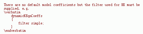

    • 1 最近在尝试在dynamicKEqn模型中使用不同的滤波器,参照CFD-online上的帖子和LESfilter.H的设置更改了滤波器。
      按理来说,根据dynamicKEqn头文件的说明如此可以更改用于亚格子动能的滤波器8d2b36fd-1e18-48e4-85cf-aeb82f468897-image.png
      但是出现了如下报错:

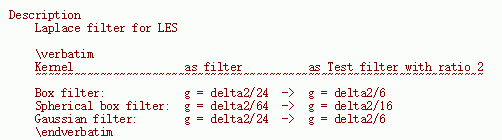

    • 2 另一处令我感到困惑的地方在于OpenFOAM中盒式滤波和高斯滤波居然使用同一参数进行开启,而这两者是完全不同的滤波器,OpenFOAM是如何做到区分两者的?
