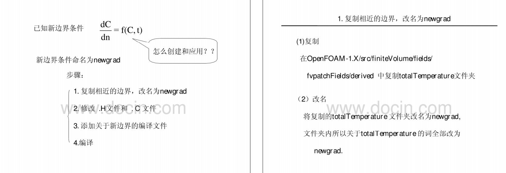

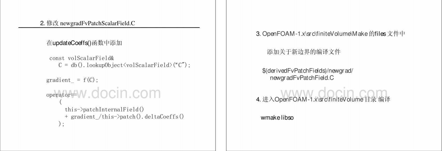

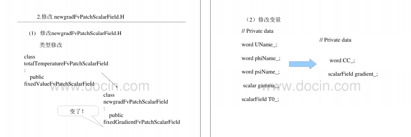

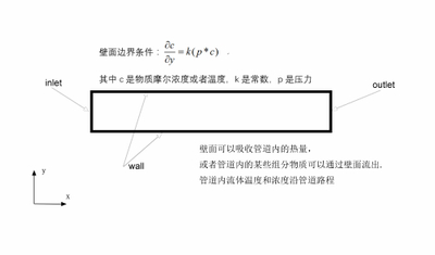

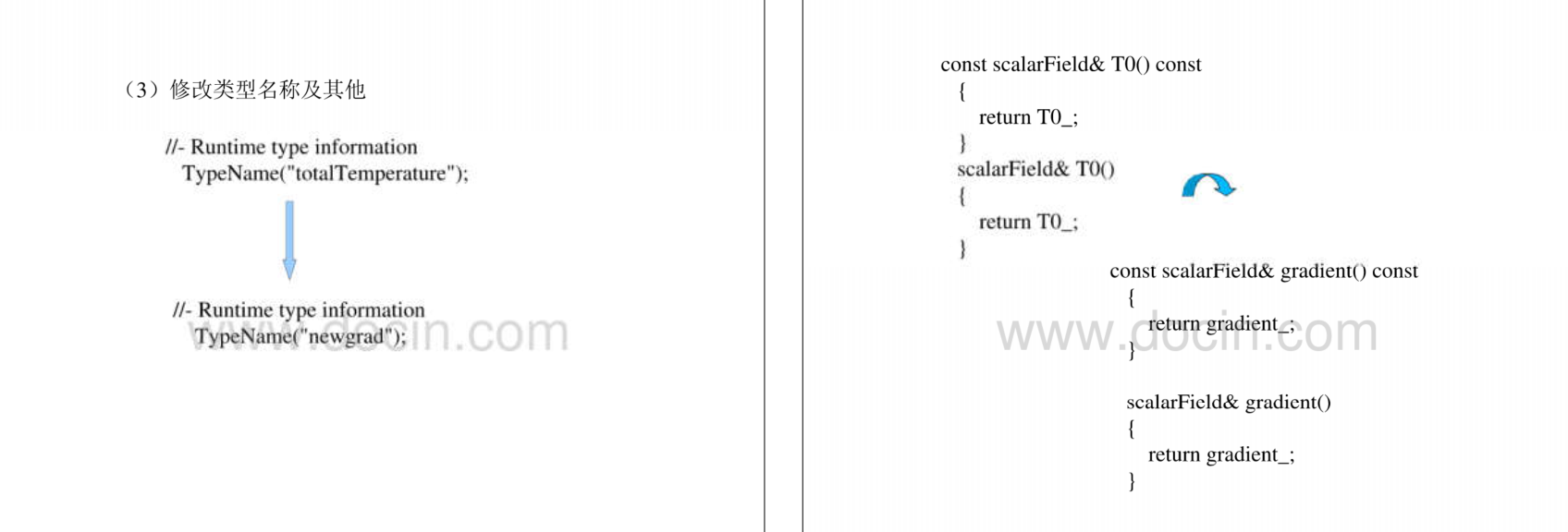

    最近需要计算一个壁面传热传质的模型,结果发现fluent中的壁面边界条件在组分输运上只有两个选项,一个是质量分数,另一个是零梯度。
    所以计划利用openfoam编写一个组分或者热量运输通量的边界条件,参考了网上的一个相关教程(https://wenku.baidu.com/view/67aeca451fd9ad51f01dc281e53a580216fc50ea.html)
  • G 离线
    G 离线
    general
  • G 离线
    G 离线
    general
    这边参考网上陈丽萍老师的教程,但是编译总是出错,是不是版本不支持了?我的是5.0版本
