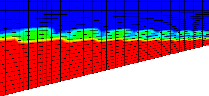

    这个是我好像2015年做的 :papa: 上面用的polyDualMesh
    替代文字
    队长别开枪队 1 条回复 最后回复

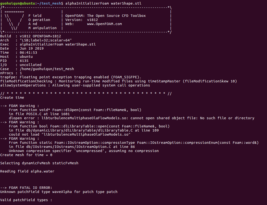

  • G 离线
    G 离线
    guohuiqun
    很棒的工具,想请问一下您,该工具能在有造波边界的的算例中使用吗?正在使用您的工具,但是报错了,可能是我没正确使用。

  • G 离线
    G 离线
    guohuiqun
    在 中回复了 队长别开枪 最后由 编辑
    不能识别我的造波边界
    队长别开枪队 1 条回复 最后回复
  • 队长别开枪队 离线
    队长别开枪队 离线
    队长别开枪 超神
    在 中回复了 guohuiqun 最后由 编辑
    @guohuiqun 应该是编译的时候没有加载waveModels库,今天我开完组会加一下。
    G 1 条回复 最后回复
    @guohuiqun 搞好了,更新到Github页面了。
